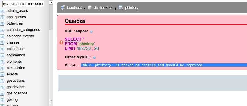

Аналогичная проблема, веб-переменные не отрабатываю, в командной строке тишина. Пытаюсь посмотреть последнюю страницу данных таблицы phistory зависает, пытаюсь удалить данные предпоследней страницы выдаёт ошибку: Ошибка SQL-запрос:
SELECT *
FROM `phistory`
LIMIT 183720 , 30
Ответ MySQL:
#1194 - Table 'phistory' is marked as crashed and should be repaired
См.скрин.1
Значит буду восстанавливать таблицу из бэкапа(спасибо создателю за него).
PS: Может он не закрывает что-то? Т.е. посылается запрос на открытие чего-то но не посылает запрос на закрытие, перезагрузка всей системы или движка не помогает.
