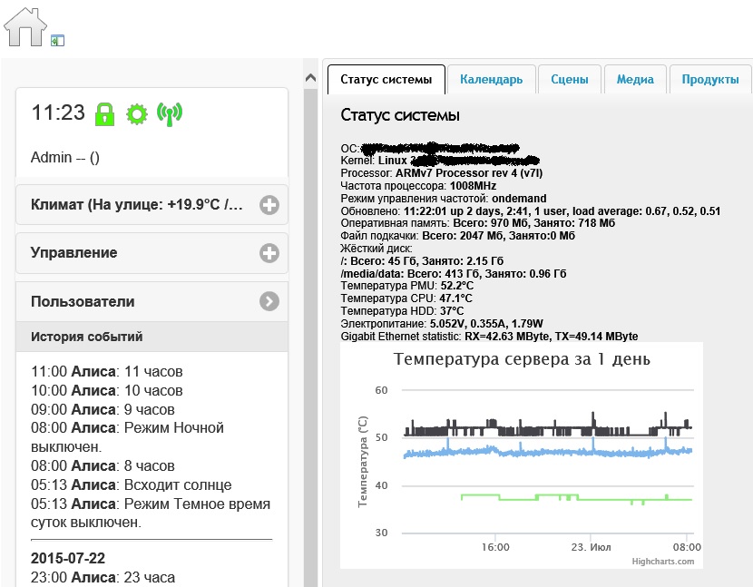

Сообщение kos » Пт июл 17, 2015 7:09 pm
Честно поизучал Азбуку, Библиотеку, Форум - нашел мониторинг системы с помощью OpenHardwareMonitor, но мне не захотелось еще один веб сервер.
Пришлось сваять своё решение.
Коротко: Заносим в свойства Объекта: "ThisComputer" данные, затем выводим их на Домашнюю страницу.
Поехали:
Создать скрипт temp-daemon.sh в scripts
следующего содержания:Показать

Результат:
картинкаПоказать
Возможно кому-то пригодится.
Аналогично можно нарисовать графики для ОЗУ, файла подкачки, разделов диска, электропитания, загрузки эзернета

kos писал(а):Решение основано на модуле sunxi_dbgreg, которое читает регистры процессора A20 ARM Cortex-A7™.
Не знаю есть ли возможность читать данные этим модулем из вашего процессора.
Проверьте загружен ли в ядре модуль sunxi_dbgreg. Можно попробовать его туда установить. Есть пример установки на форуме кубика http://www.cubieforums.com/index.php?topic=2493.0
Возможно под ваш проц придется что-то допилить.
Хорошо. Спасибо. Поизучаю)
