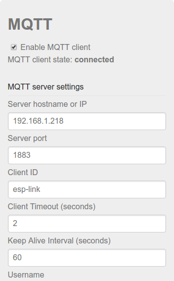

проверяю подключение к серверу с помощью прошивки esp-link, показывает что подключено.

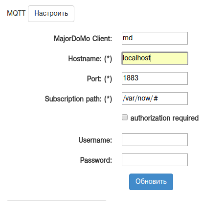

настройки МД
настройки клиента esp-link
как видно клиент подключен, но в VL не появляется, что не так? куда копать?
