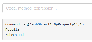

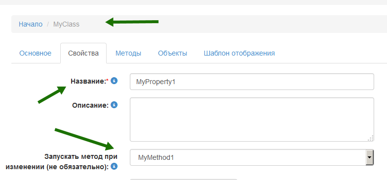

Только что попробовал сделать как описано в первом сообщении и всё получилось.
Есть основной класс со свойством и с прописанным методом, который вызывается при изменении:
Есть подкласс, где переопределён код этого метода:
Есть объект подкласса, при установке свойства которого вызывается код метода из подкласса
В самом подклассе никаких настроек свойства не проводилось.
