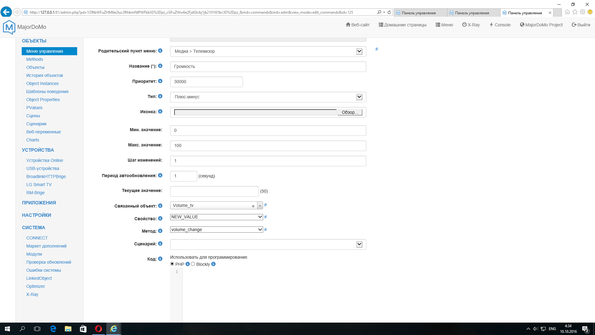

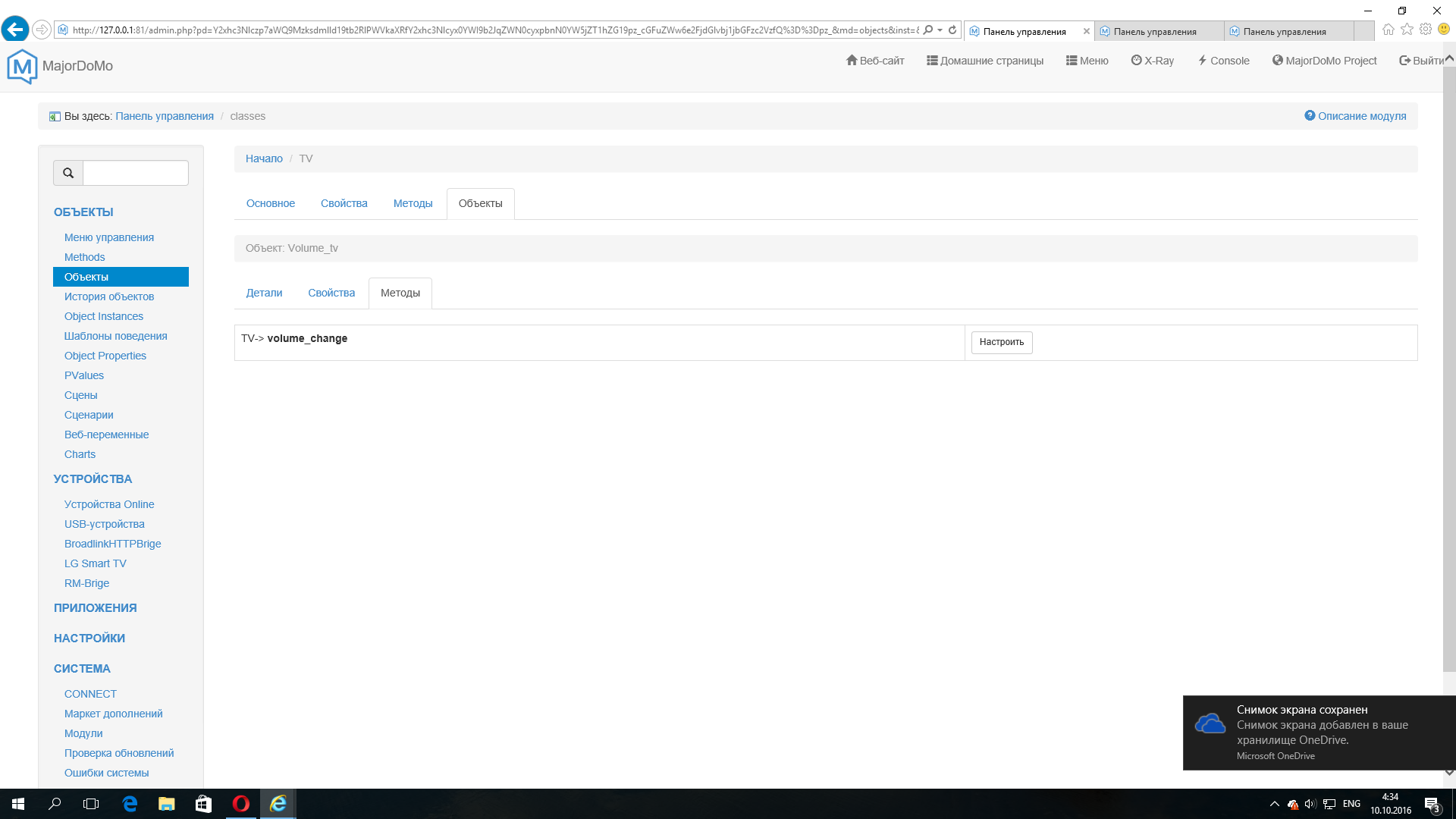

Re: Вопрос "+","-"
Сообщение shef136 » Пн окт 10, 2016 2:39 am

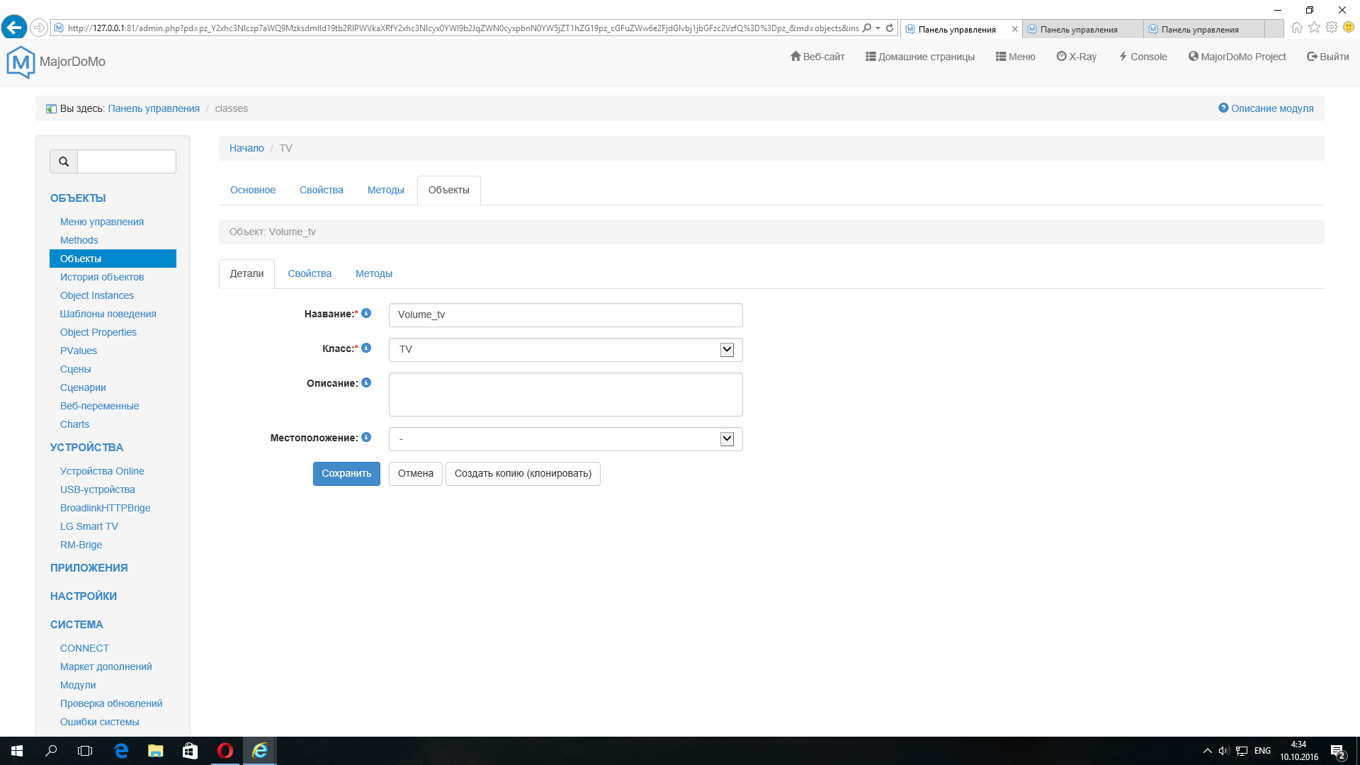

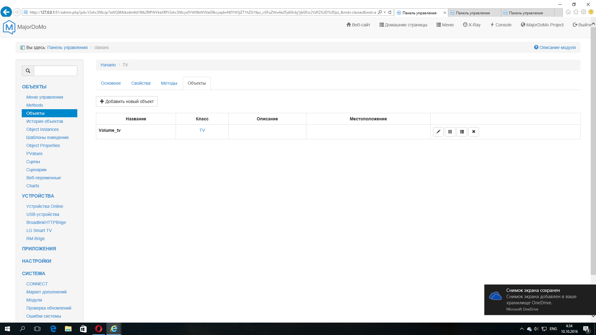

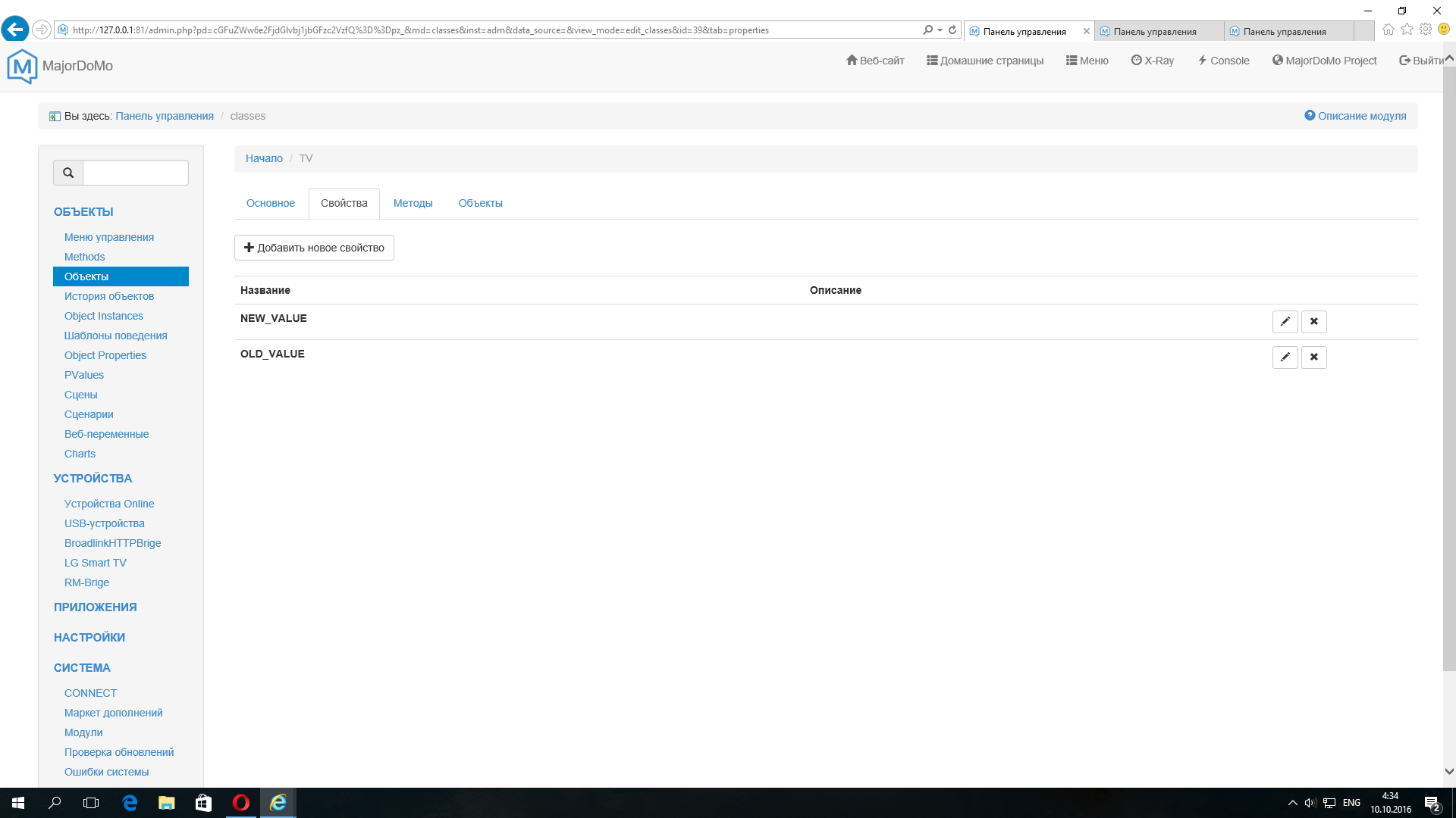

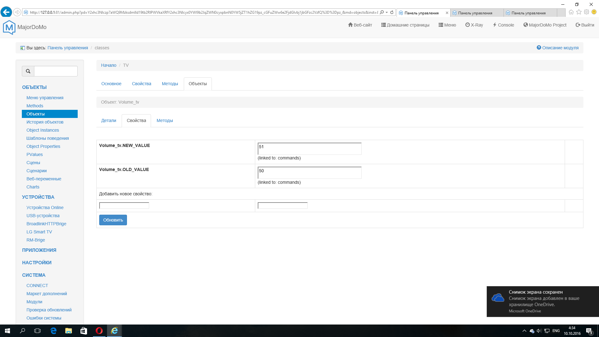

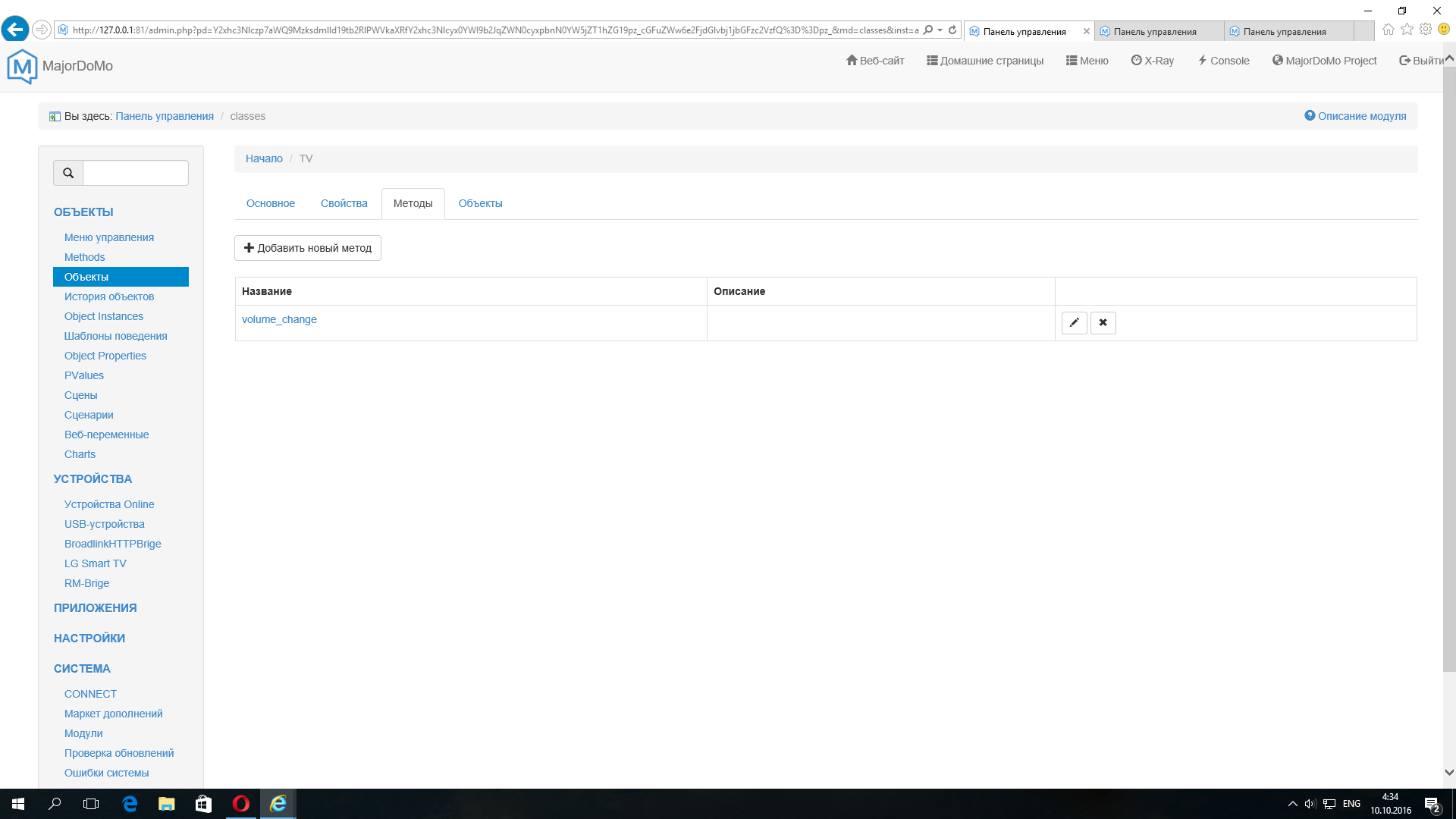

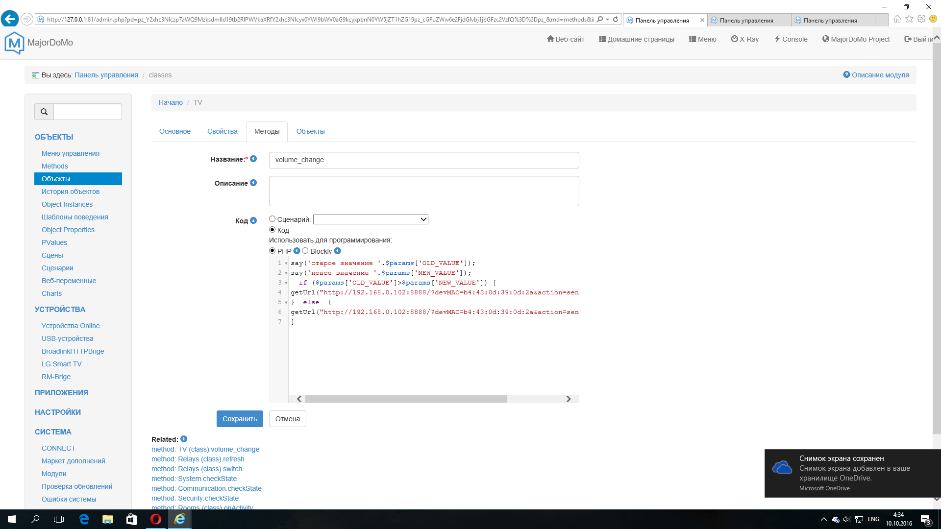

что зделал не так подскажите пожалуйста, он только убавляет

Re: Вопрос "+","-"
Сообщение nick7zmail » Пн окт 10, 2016 6:37 am
Охтыж...
Итак, 1ое.
Убираете свойства OLD_VALUE и NEW_VALUE. Создаете свойство, к примеру, volume.
2) При создании свойства выбираете - выполнить метод при изменении - volume_change
3) В элементе +- выбираете свойство - volume. Метод оставляете пустым (он автоматически запуститься должен при изменении свойства.
4) Код в методе оставляете без изменения.
5) Перезагружаетесь (для верности), хотя можно и без этого пункта попробовать.

Сообщение shef136 » Пн окт 10, 2016 5:55 pm
Все заработало, большое спасибо.
