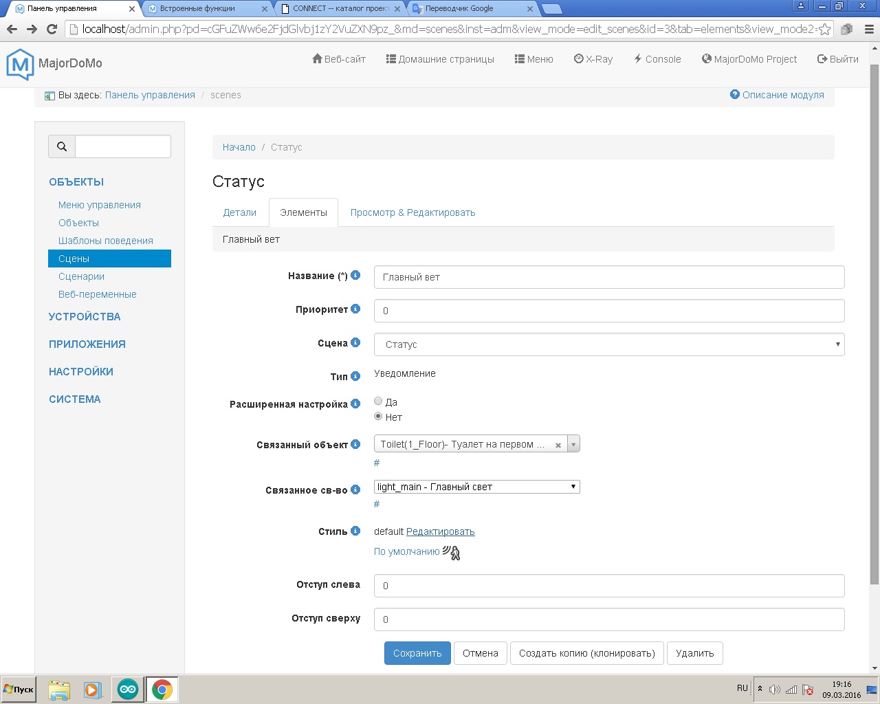

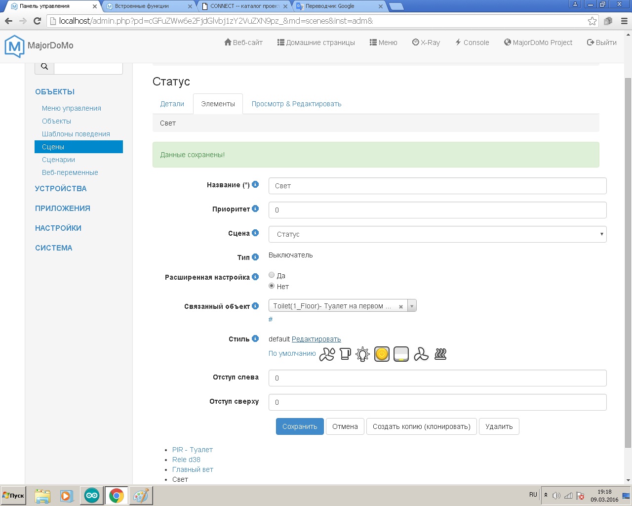

Требуется при изменении свойства "light_main" элемент сцены типа "лампочка" менялся.
При выборе элемента сцены типа "выключатель" есть такой стиль "лампочка", но невозможно выбрать к какому свойству объекта ее прицепить. Баг или фича?
Если же выбрать тип элемента "Уведомление" и прицепить его к свойству "light_main" вроде как надо, но ярлык стиля можно выбрать только один "типа датчик движения" да и выскакивает он с красным кружочком.
Может есть какая папка, куда недостающие ярлыки докинуть? Или можно как-нибудь выбрать на какое свойство будет реагировать элемент "выключатель"?

После того как создадите элемент типа выключатель - перейдите к списку всех элементов....и снова зайдите в редактирование элемента - все должно быть. В том числе и 2 состояния выключателя (если одно - то, возможно второе придется добавить).
Если так уже делали - то, возможно, виноват флажок - "Расширенная настройка"? Раньше его не видел...видимо в одном из последних обновлений добавился...попробуйте переключить, может покажутся остальные настройки?

Именно так, если включить расширенные настройки, то появится возможность работы с отдельными состояниями, а там, соответственно, можно изменять свойство, к которому привязано состояние. Без расширенных настроек используется свойство status и методы turnOn/turnOff.
