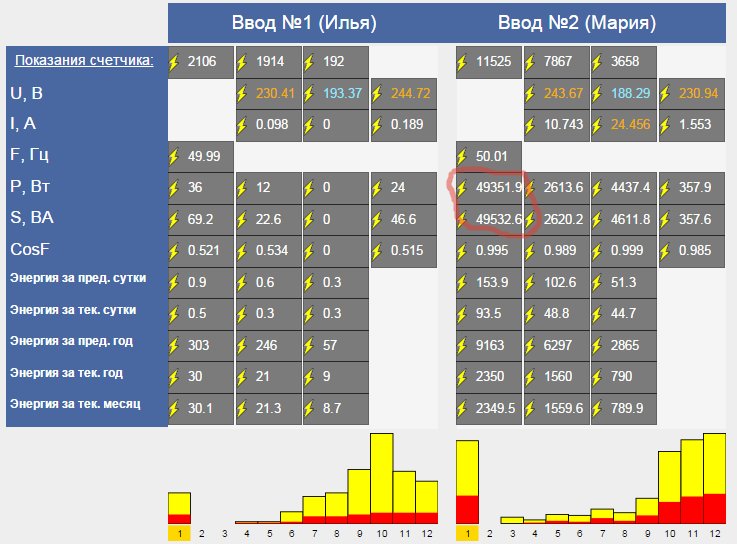

Столкнулся с новой проблемой...
Когда значение общей потребляемой мощности переваливает за 7кВт то это значение принимает совершенно непонятный вид, в пределах 7кВт - все нормально отображается.
Проиллюстрирую картинкой:
Если сложить активную мощность по фазам, должно получиться 7408,9Вт, а имеем 49351,9Вт???
То же по реактивной мощности, должно быть 7589,6ВА, а имеем 49532,6ВА???
Значения получаем следующим образом:

По всей видимости ошибка где-то в этом месте...:)
if ( dechex(ord($result[$start_byte + $i * 3])) >= 40 )
$result[$start_byte + $i * 3] = chr(dechex(ord($result[$start_byte + $i * 3])) - 40);
if ( strlen($result) > $start_byte + 2 + $i * 3 )
$ret[$i] = hexdec(dd($result[$start_byte + $i * 3]).dd($result[$start_byte + $i * 3 +2]).dd($result[$start_byte + $i * 3 + 1]))*$factor;
Поскольку данную функцию писал не я, а сам не великий знаток php, прошу помощи зала...:)
