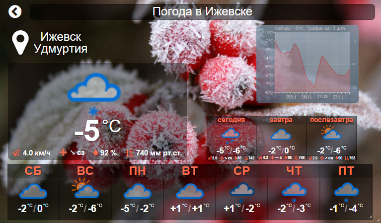

ВНИМАНИЕ! эта ошибка не исправлена: - на сколько я смог догадаться - последние обновления исправили ошибку с экспортом/импортом сцены целиком. Но надо проверить, выкладываю следующую сцену - ПОГОДА в формате .scene, т.е. всё целиком. Прошу попробовать себе поставить!
Особенности: каждый месяц будет меняться фон, сцена сильно завязана на мой метод sensors в объекте погоды - Izhevsk, код метода в отдельном zip (может я его уже выкладывал, но в связи с падением форума еще раз не помешает).
Сейчас сцена выглядит так:
P.S. Наверняка пригодятся картинки добавляю в архивах!
ОБНОВИЛ! убрал .scene добавил ПО ЭЛЕМЕНТНО и разбил на две части архива (ограничение форума на 1Mб) после закачки уберите последний хвост (расширение) .zip и склейте архив обратно! из двух частей: 2015_11_27_Погода_частями.zip.001 и этой 2015_11_27_Погода_частями.zip.002

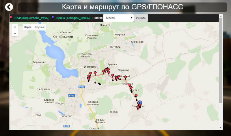

... далее, самая простая, наверно, сцена GPS маршруты:
- GPS.zip
- (228.76 КБ) 334 скачивания

Vovix писал(а):на сколько я смог догадаться - последние обновления исправили ошибку с экспортом/импортом сцены целиком. Но надо проверить, выкладываю следующую сцену - ПОГОДА в формате .scene, т.е. всё целиком. Прошу попробовать себе поставить!
Доброго времени суток что то не импортируется файл 2015_11_27_page1_weather и сразу вопрос все архивы в одну сцену (погода ) импортировать?

1) проверьте это http://majordomo.smartliving.ru/forum/v ... 322#p27298sregeipt писал(а): ....
2) нет, например картинки положите куда вам будет удобно в системе, например у меня эти из этой сцены тут : /cms/scenes/backgrounds/weather/
а sensors это вообще метод у объекта - он формирует (достает) погоду с Яндекс и раскладывает по свойствам объекта Izhevsk
Рекомендую вам изучить чей нибудь CONNECT (можно от туда что-нибудь скопировать со знанием дела)
например мой: http://connect.smartliving.ru/profile/136
закладка - ОБЪЕКТЫ и в данном случае ищите для погоды класс - Weather
сможете разобраться и у вас всё получиться!

Погоду с яндкса можно кстати вытягивать модулем. Там свойства хранятся в объекте, можно их использовать на сцене без участия самого модуля.

Вы меня не правильно поняли . я сачивал архивы до сбоя сайта...... импортировал и отложил до выходных. сегодня скачал снова и не импортируется ни погода ни жпс)) погоду сделал из первого файла все работает. сделал диаграммы тоже работает только шкала температуры в доме нет у вас там метод был к сожелению не сохранилVovix писал(а):1) проверьте это http://majordomo.smartliving.ru/forum/v ... 322#p27298sregeipt писал(а): ....
