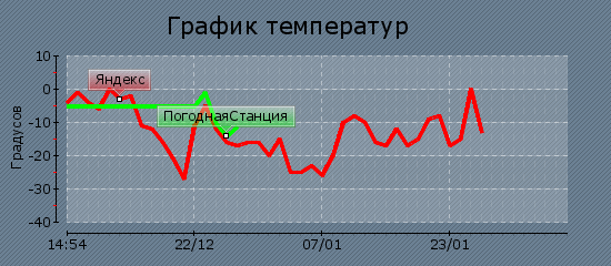

На этот код:
/pChart/analog.php?p1=NTura.Temp&n1=Яндекс&p2=ESPmeteo.tempOutside&n2=ПогоднаяСтанция&type=7h&title=График%20температур&Y_unit=Градусов&width=550&px2
Строим такой график:
На этот код:
/pChart/analog.php?p1=NTura.Temp&n1=Яндекс&p2=ESPmeteo.tempOutside&n2=ПогоднаяСтанция&type=2z&title=График%20температур&Y_unit=Градусов&width=550&px2
График такой:
История значений НЕ пустая. Данные хранятся 7 дней.
Где косяк? И как в описание линии вставить температуру?

Сообщение Ko/|xo3HUk » Сб фев 06, 2016 1:19 pm
Amarok писал(а):История значений НЕ пустая. Данные хранятся 7 дней.
Где косяк?
У меня были подобные проблемы - причина была в том что часовые пояса в МЖД и в системном времени - разные: http://majordomo.smartliving.ru/forum/v ... =30#p26291

Re: Модуль графики Analog
Сообщение Amarok » Сб фев 06, 2016 1:25 pm
Дык... Одинаковый - Азия/Екатеринбург

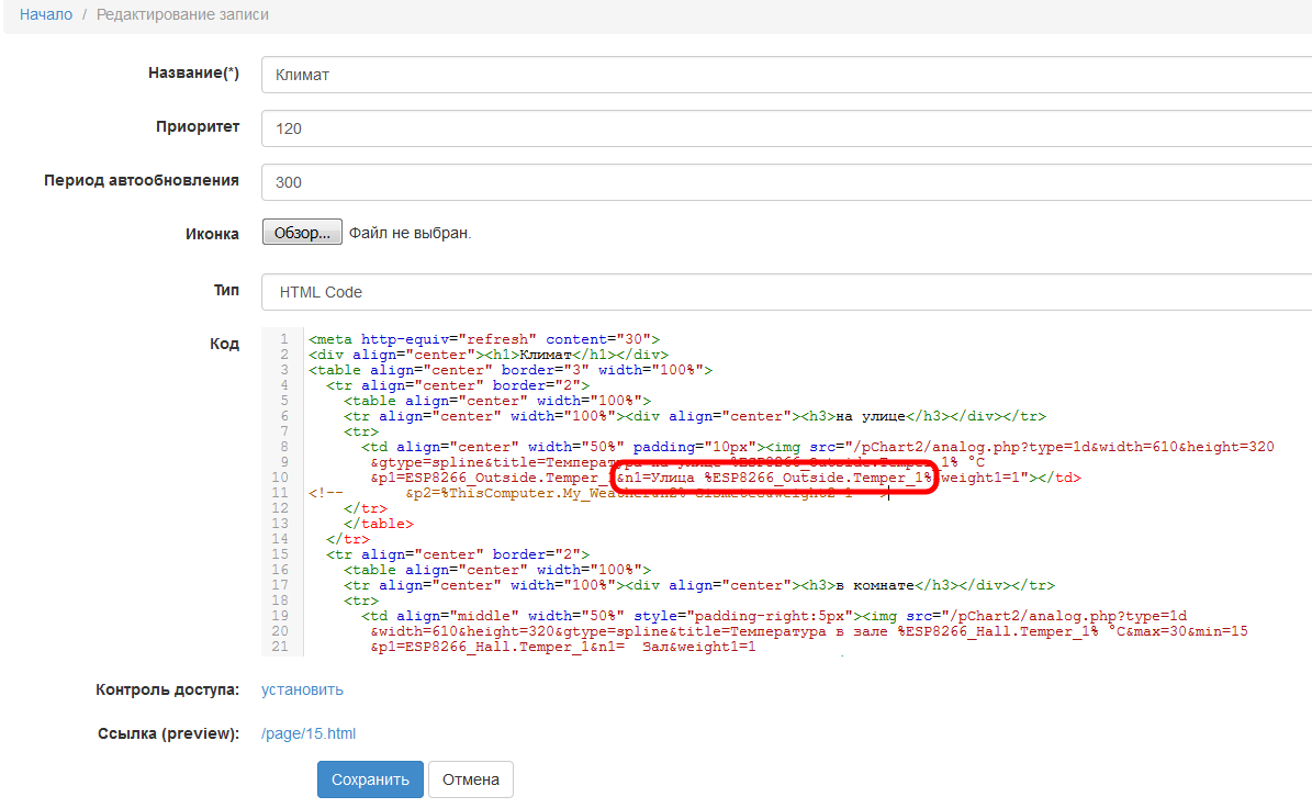

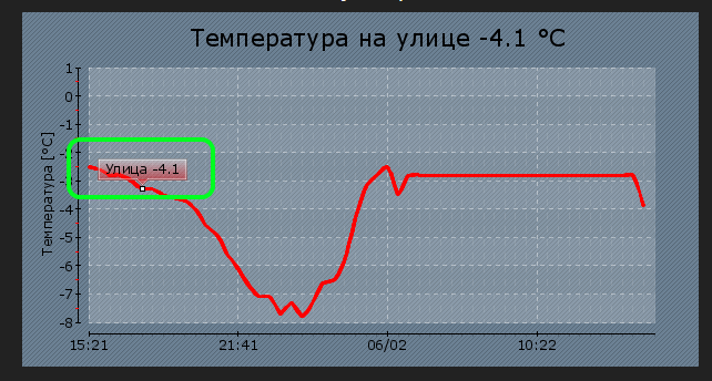

Amarok писал(а):И как в описание линии вставить температуру?
Типа такого?
В домашних страницах вставил в код:
За это сообщение автора Ko/|xo3HUk поблагодарил:
Amarok (Сб фев 06, 2016 1:44 pm)
