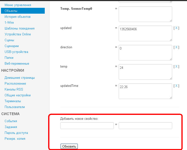

Сообщение ser009 » Сб ноя 10, 2012 7:30 pm
Вот внизу есть возможность добавления свойств для объекта может проще добавить нужное свойство???

Сообщение sergejey » Пн ноя 12, 2012 11:37 am
tempChanged это не свойство, а метод объекта, т.е. его нужно смотреть во вкладке Методы.
свойства вручную добавлять необходимости нет, т.к. если где-то в коде идёт задание значения свойства, то оно создасться автоматически, если не было прописано ранее.

Сообщение ser009 » Пн ноя 12, 2012 4:09 pm
Почему у меня получается что свойство которое выделено жирным шрифтом Temp.SensorTemp0 пустое???
Я понимаю что значение температуры должно быть в этом окне, а не в окне temp???

Сообщение sergejey » Пн ноя 12, 2012 4:25 pm
Свойства Temp.SensorTemp0 вообще не должно быть по идее :) Оно нигде не используется.
