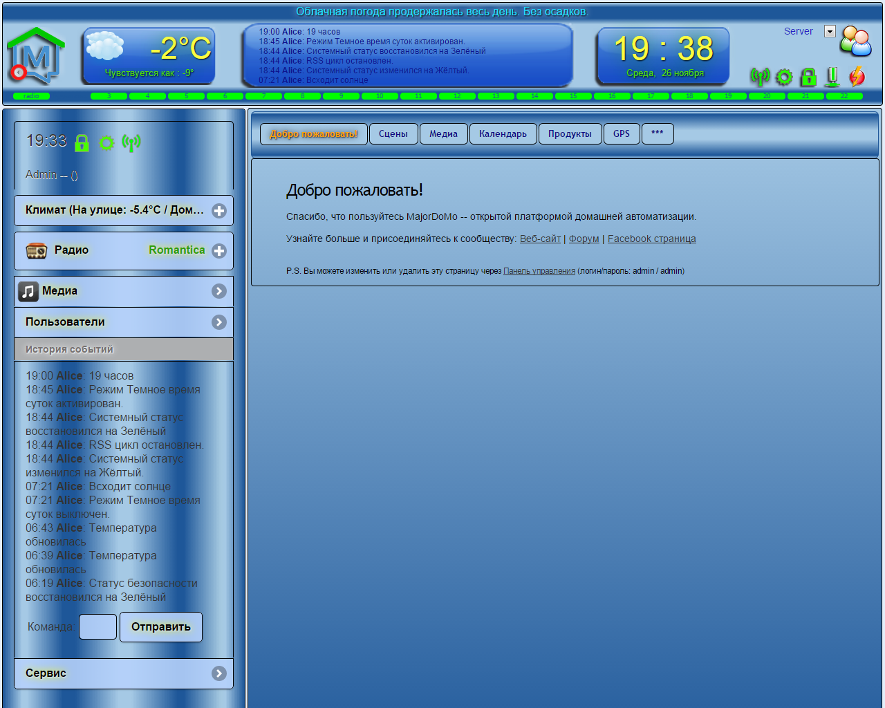

Выкладываю заготовку для начинающих:
Дизайн в синих тонах назвал ARCTIK_V1.0
Чистая Версия 0.8.0b от 05.11.2014 + шапка + радио
В дальнейшем добавлю будильники, Алису и т. д.
http://my-files.ru/vjqbe2
Установка не нужна, распаковать на диск С: и запускать как обычно.
Успехов.
