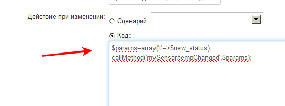

Брать температуру через web переменные получилось, осталось решить проблему с записью времени в "tempSensors. updatedTime" там пусто.sergejey писал(а):На сколько я понимаю, нужно опрашивать устройство через веб-переменные.

Можно попробовать прописать такие строчки в код, запускаемый при обновлении веб-переменной:Jager писал(а):Брать температуру через web переменные получилось, осталось решить проблему с записью времени в "tempSensors. updatedTime" там пусто.sergejey писал(а):На сколько я понимаю, нужно опрашивать устройство через веб-переменные.
$params=array('t'=>$new_status);
callMethod('mySensor.tempChanged',$params);
