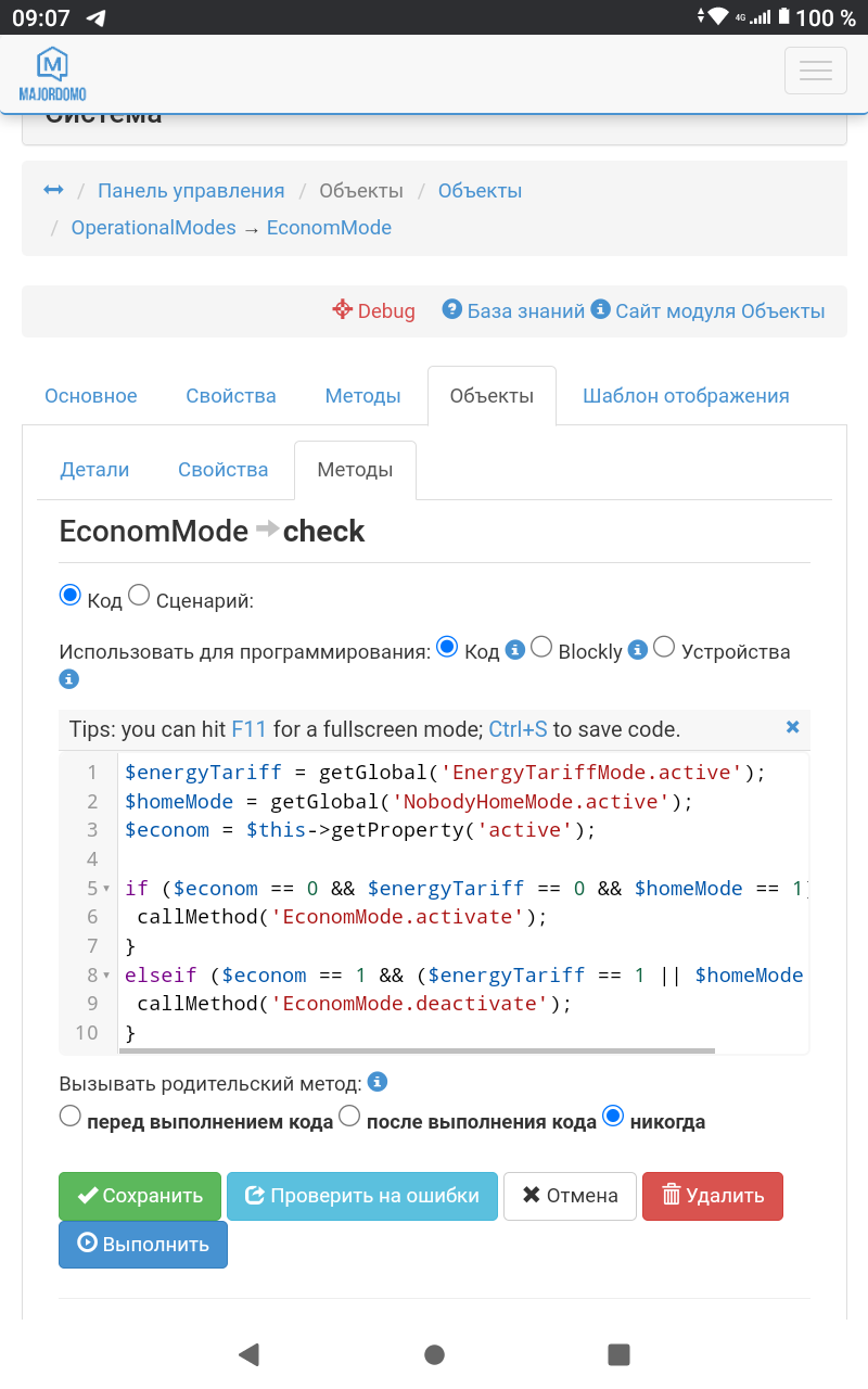

я конечно сомневаюсь что это поможет, но все-таки, а зачем биться лбом об стену?
режимы по умолчанию в мдм никакие, не проще самому там сделать так как нужно именно вам?
у меня в режимах создан метод проверки, который вызывается при изменении влияющих событий/режимов и в нем нужная логика по управлению этим режимом (может быть и намного более сложная)
