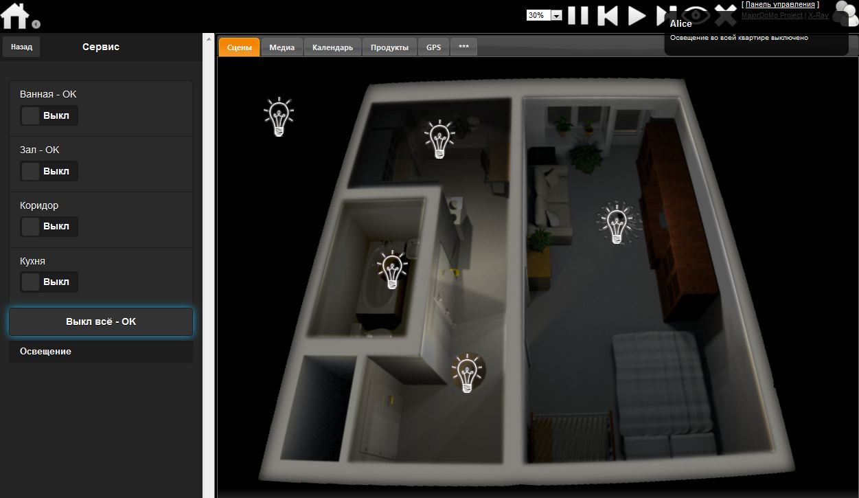

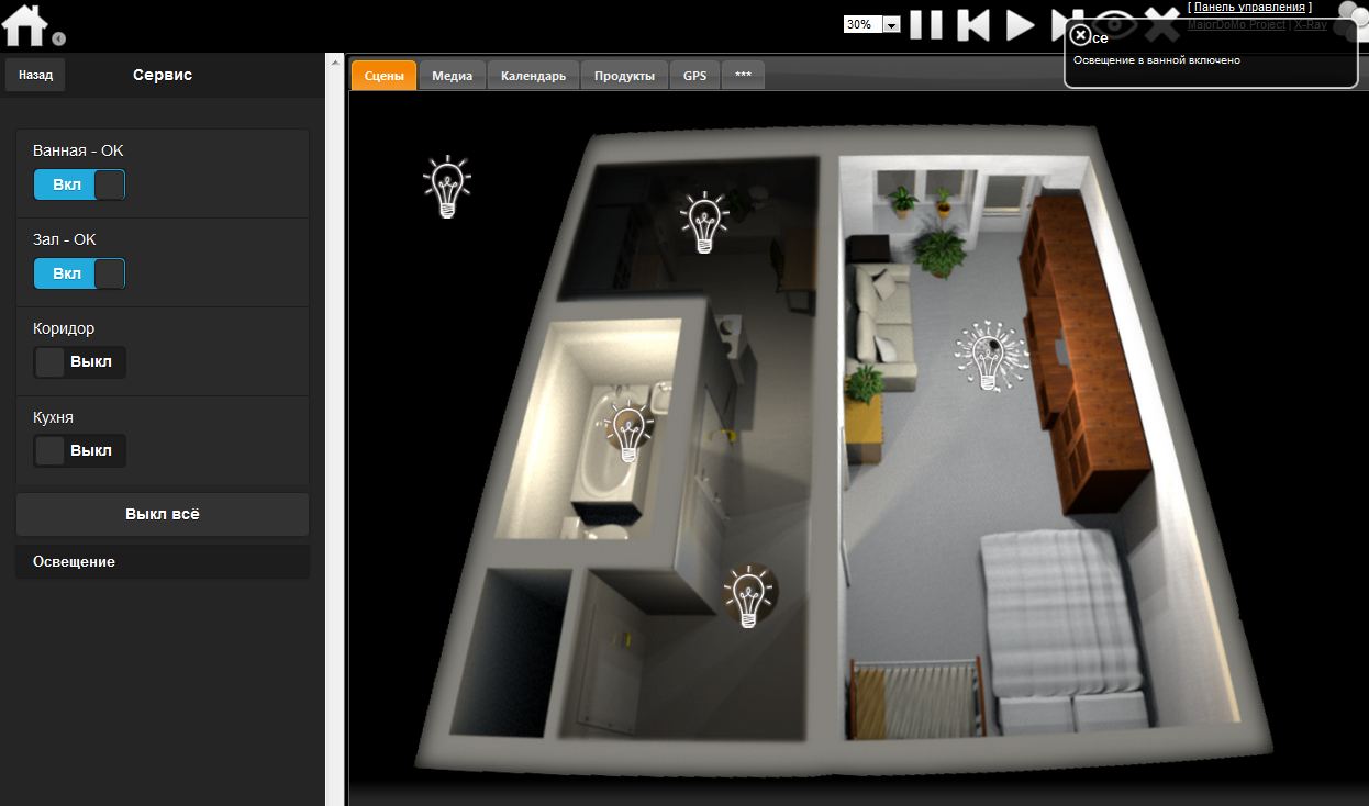

вот например управление светом в квартире.
можно как с панели управления так и просто тыкать на лампочки в комнате.
