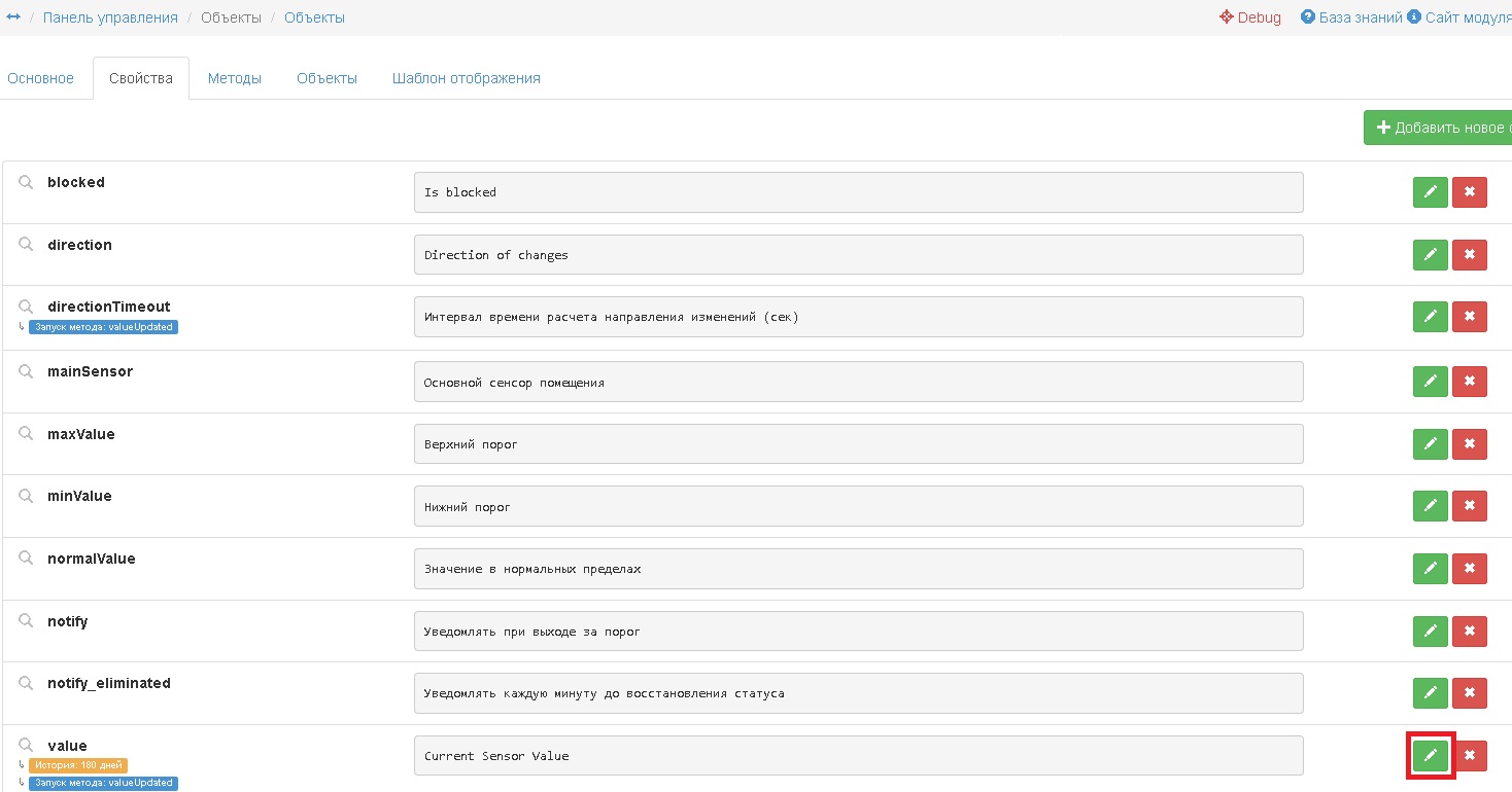

Спасибо конечно Но то я знаю! А где в MD это указать,

Можно например в настройках классового свойства использовать пункт "Запускать метод при изменении". В нём указать метод, а в методе уже вычислять.
Спасибо попробую!
