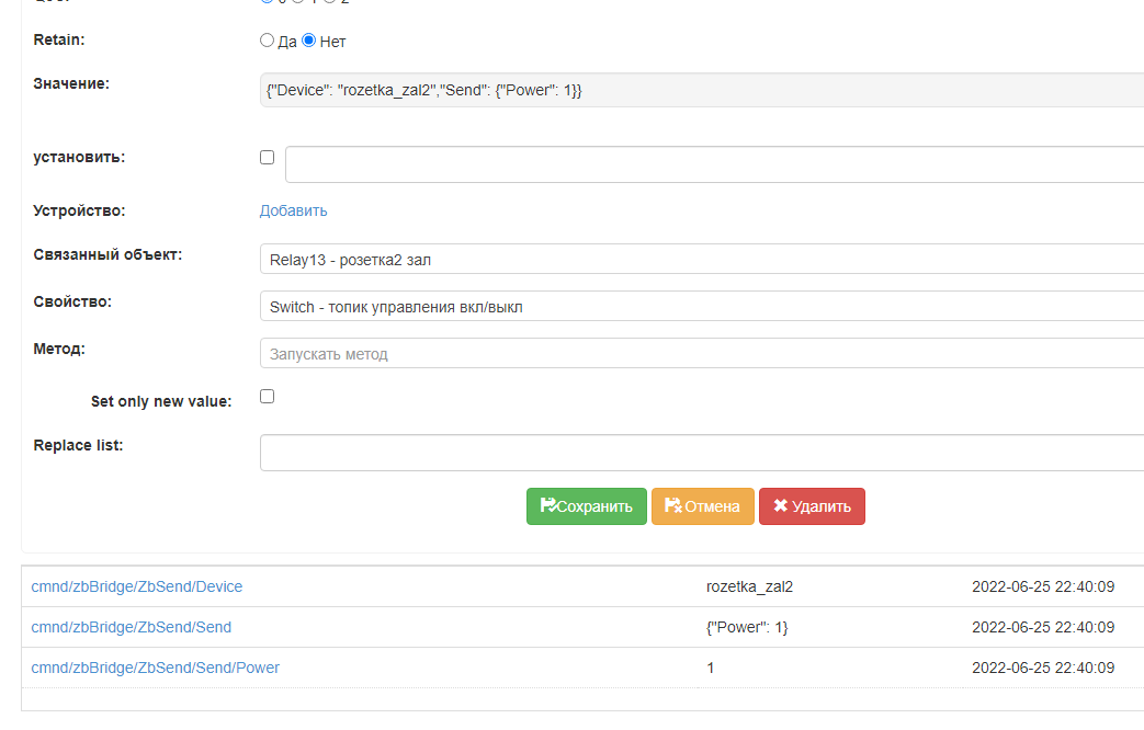

я тут обратила внимание на появление странных топиков.
это что, модуль mqtt не передает то что просят а рвёт на части?
