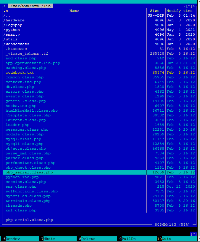

Почти победил. Правда не понял, что конкретно помогло :(
1. В файле цикла cycle_arduino.php в 53 строке заменил на new phpSerial();
2. Файл php_serial.class.php перенес из scripts в lib
3. Добавил юзеров pi и www-data в группу доступа к tty (dailog)

4. Данные из Ардуино идут в МД по USB
5. В ПУ X-Ray всё равно цикл красный, хотя и запущен.
