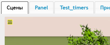

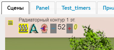

Не стоит благодарности. У вас количественное регулирование отопления, которое с точки зрения логики (вкл./выкл.) довольно несложно осуществляется. Еще бы вам как-то температуру подачи котла изменять (не вручную), вот тогда бы была бы полная свобода в управлении.
Касательно целесообразности покомнатного регулирования вопрос дискуссионный. Есть мнение, что держать сильно разную температуру в жилых помещениях (больше 3-х градусов) нехорошо. Законы физики в виде конвекции никто не отменял. Начнут гулять сквозняки. Хотя самому на практике проверять справедливость этого мнения пока возможность не представилась.
Ничто не мешает уже сейчас поместить готовые HTML-блоки на сцены. Они будут спокойно работать не хуже, чем в меню.
На сценах, например, на плане этажа бывает дефицит места. Да и вряд целесообразно держать элементы управления системой отопления в постоянном доступе всеми желающими. Чьи-то шаловливые ручки даже без умысла обязательно заденут ту или иную кнопку, когда это совсем не требуется. Поэтому можно отображать HTML-блок с управлением элементами отопления не постоянно, а по мере необходимости.
Делается это несложно. Добавляем в класс системы отопление новое свойство, которое будет отвечать за видимость HTML-блоков по каждому объекту. Назовем его, к примеру "Visibility_1". (Такой же HTML-блок по этому же объекту может быть помещен и на другие сцены, и чтобы при отображении/скрытии его на одной сцене не происходило неожиданного отображения/скрытия его на другой сцене, для второй и последующих сцен надо будет заводить свои свойства, отвечающие за видимость: "Visibility_2", "Visibility_3" и т.д.)

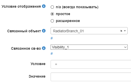

Заводим на сцене небольшую индикатор-кнопку, при нажатии на которую будет отображаться/скрываться наш HTML-блок. Эту кнопку тоже можно завести HTML-блоком.
Добавляем какое-нибудь состояние (например, default).
В пункте "Выполнить при клике" указываем Код, присваивающий свойству "Visibility_1" значение "0" или "1".
Теперь, собственно, наш отображаемый/скрываемый HTML-блок. Заводим у него два состояния: "visible" и "hidden". Указываем для состояний простые условия отображения. Для "visible" это будет "Visibility_1" = 1. А для "hidden" я всегда писал "<>1". Однако сейчас почему-то так не заработало. Заработало если указать "= пустое значение".
if (gg('RadiatorBranch_01.Visibility_1') != 1) {
sg('RadiatorBranch_01.Visibility_1', 1);
sg('RadiatorBranch_01.Visibility_1', 0);

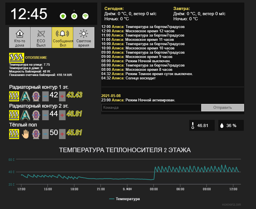

Ночью температура упала ниже 8 градусов и система отработала прекрасно! )))
На скорую руку прикрутил электросчетчик на линию бойлерной. Осталось разбить показания на дневные и ночные и подсчитать их в день и месяц.
Через ПУ это делать совсем не удобно, может есть готовые решения?
