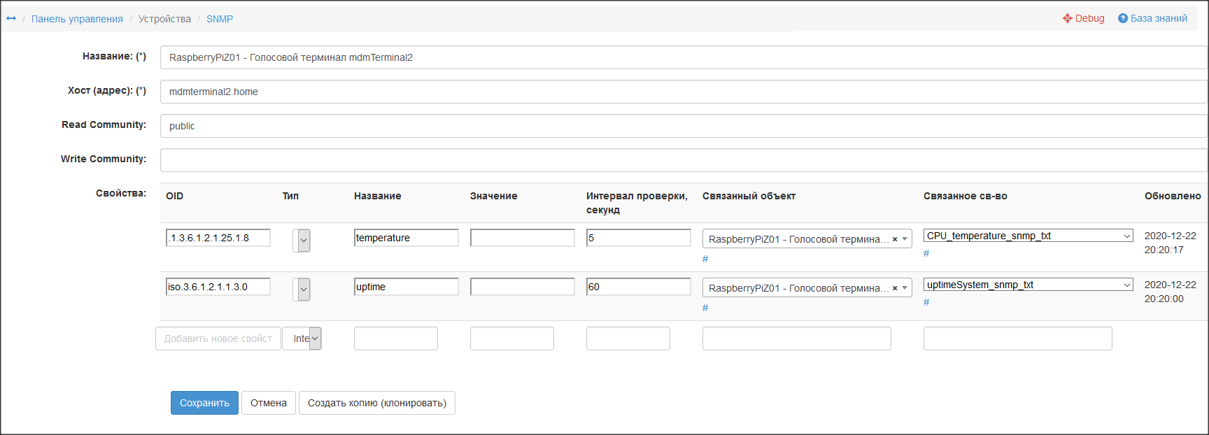

МД стоит на Linux. Установил модуль snmp, чтобы получать данные от UPS APC1500. В модуле добавляю устройство с IP и т.д., в свойствах выставляю OID, тип, название, интервал проверки и привязку объекта (объект, свойство). Нажимаю сохранить, цикл cycle_snmpdevices валиться.
Обратил внимание в таблице "snmpdevices" есть поле "MIB_FILE", но оно пустое.
Вопрос куда родной MIB файл от ИБП класть и в таблице надо его прописывать?

Я когда-то крутил, но модуль поддерживает только snmp v1 (см. вложения). Модуль "сырой".
Пришел к выводу, что легче и лучше или в методе ClockChime каждую минуту опрашивать или кроном запускать и читать все "вручную":

п.с. MIB на opiz01 стандартные, их не правил
