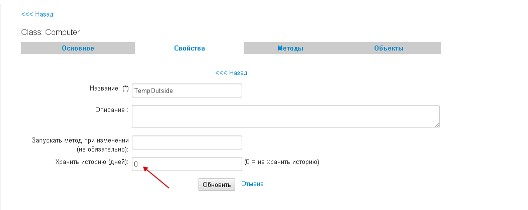

попробуйте в данном объекте добавить значение хранить историю например 7 дней

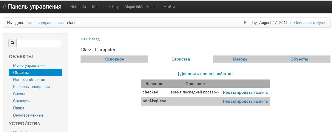

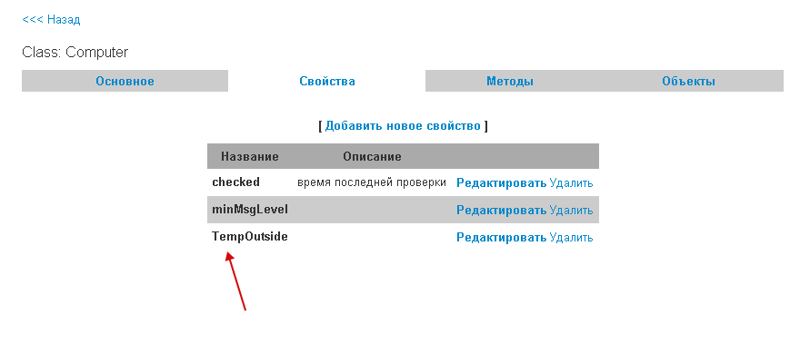

Спасибо за совет! Я уже добавил в класс Computer свойство TempOutside с сохранением истории. ПО идее объект ThisComputer его наследует от своего класса. Так и должно быть. А вот убрать + тут?

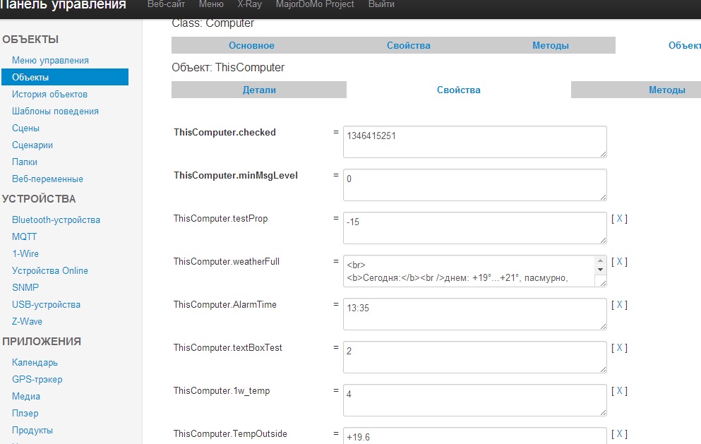

Вначале свойство TempOutside было не у класса Computer а у объекта этого класса ThisComputer. История не сохранялась, т.к. это можно задать у свойства класса а не у свойства объекта. Но после создания у класса Computer свойства TempOutside с сохранением истории, график тоже не ожил. А дело в том, что у объекта ThisComputer это свойство TempOutside тоже осталось. Вначале (ну или потом) нужно было удалить одноименное свойство TempOutside у объекта , а потом добавить у класса. Ну и возможно пересохранить где получаем веб переменные. Теперь все работает! Большое спасибо Vit
