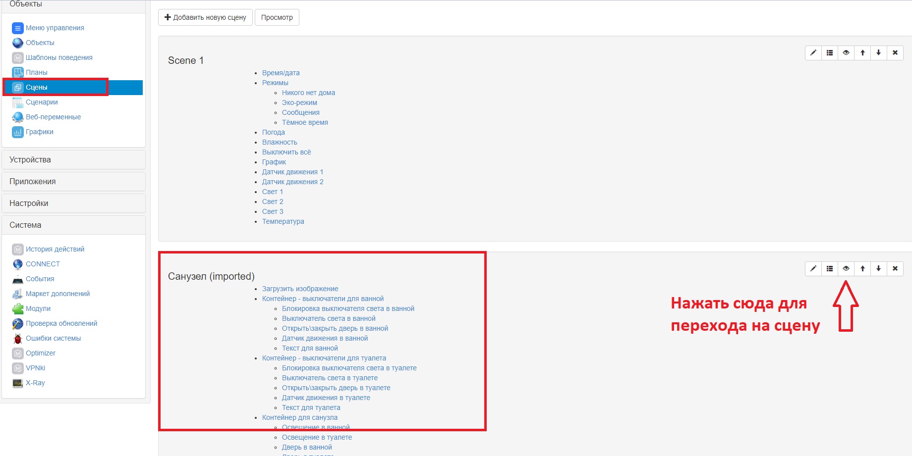

Собрал инсталлятор. Проверьте. Делать строго на тестовой машине. Подгрузятся классы помещения, датчиков и выключателя. Как установите, перейдите на сцену и увидите сцену Санузел
Устанавливать вот так
В разделе сцена должна появиться сцена Санузел, потом нажмите на глаз
Scene_Bathroom.tar.gz

Спасибо. Я только ЗА. Чем больше будет примеров, тем лучше ) . Про бэкап. Если бэкап не загружается, то можно бэкап положить в папку saveresore и потом запустить через восстановление в самом мажорике.
