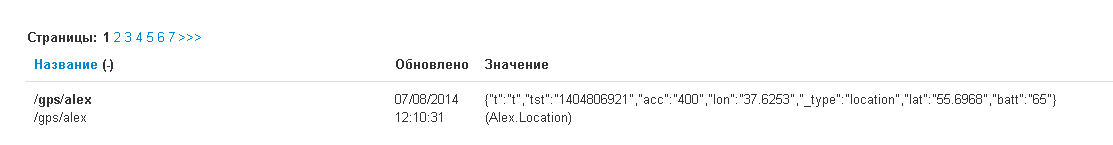

Но не все так хорошо...
1.Данные в консоли идут нормально
2014-07-08 13:14:48 Topic:/gps/alex {"tst":"1404810767","lat":"55.699","_type":"location","lon":"37.6253","acc":"1414","batt":"45"}
2014-07-08 13:14:48 Topic:/gps/alex {"t":"t","tst":"1404810767","acc":"1414","lon":"37.6253","_type":"location","lat":"55.699","batt":"40"}
2014-07-08 13:14:59 Topic:/gps/alex {"tst":"1404810805","lat":"55.6975","_type":"location","lon":"37.626","acc":"1468","batt":"40"}
2014-07-08 13:15:05 Topic:/gps/alex {"t":"t","tst":"1404810805","acc":"1468","lon":"37.626","_type":"location","lat":"55.6975","batt":"40"}
А в модуле MQTT они не обновляются.
Подскажите в чем может быть проблема...
Спасибо
Благодарил (а): 76 раз
Поблагодарили: 1559 раз
Re: Как запускать MQTT под linux?
Сообщение sergejey » Вт июл 08, 2014 12:34 pm
Загадка. По коду не могу предположить даже, как такое может быть. А если перезапустить цикл MQTT? Ну и на всякий случай было бы хорошо проверить целостность таблицы mqtt в базе данных.
