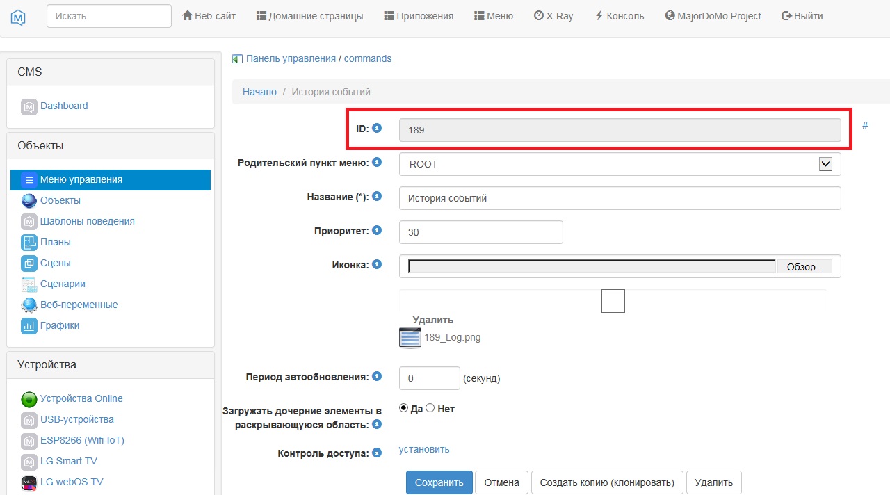

Как узнать какой "ID" должен быть и как поменять старый на нужный, я не знаю!
ID нужного элемента можно посмотреть здесь:
