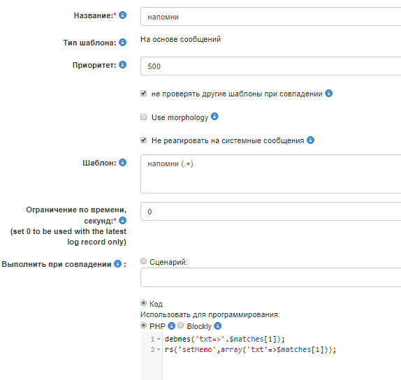

А вот ещё
Для шаблона напомни вызываем скрипт, куда передаем $original(ну, или хвост от шаблона без напомни)
Понимает такие фразы и устанавливает напоминания:
'в 7:30 вечера в следующий вторник проверить кое-что';
'проверить кое-что через четверть часа';
'вечером в выходные проверить кое-что';
'проверить в полдень послезавтра кое-что';
скриптПоказать

ps/ чтобы напоминания устанавливались, надо, конечно. раскомментировать строки вида // AddScheduledJob...
pps/ поправил скрипт, у себя в шаблоне напомни я вызываю его под именем setMemo

Подскажите пожалуйста какой шаблон вы используете?
я использую такой
(Н|н)апомни ((через \d+ (часа|час|минут|минуту|минуты|секунд|секунды|секунду))|в \d+:\d+|(завтра|послезавтра|сегодня|на завтра|на послезавтра|на после завтра) в \d+:\d+) (.+)
Спрашиваю т.к. у меня не сработало ни одно напоминание! :(

а я - такой:
скрипт setMemo см. в предыдущем посте
