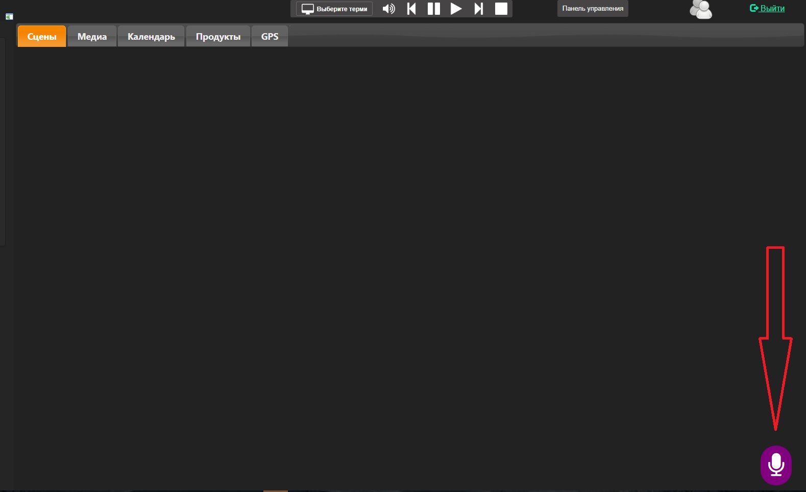

Так выглядит кнопка на сцене

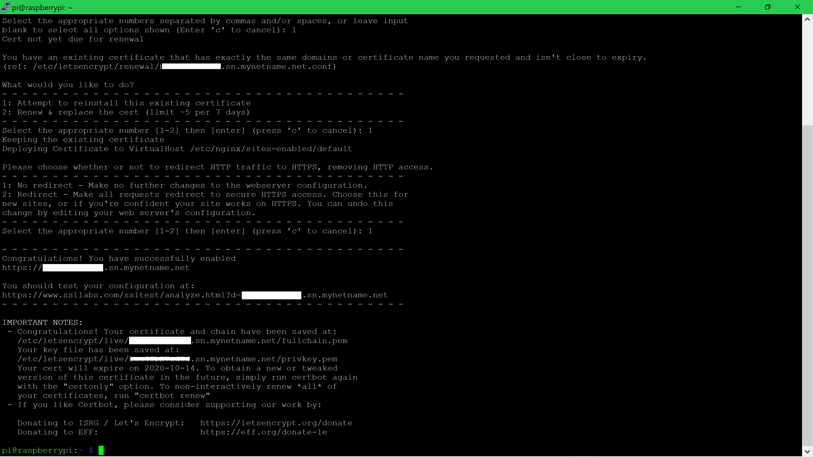

Создаем SSL сертификат (без этого не будет работать), пример создания SSL сертификата на Ubuntu
1) Ставим certbot
1) sudo apt-get update
2) sudo apt-get install software-properties-common
3) sudo add-apt-repository universe - если запустить эту команду, то получим ошибку add-apt-repository universe error: universe invalid, в таком
случае запускаем эту команду sudo add-apt-repository "deb http://archive.ubuntu.com/ubuntu $(lsb_release -sc) universe"
4) sudo add-apt-repository ppa:certbot/certbot
5) sudo apt-get update

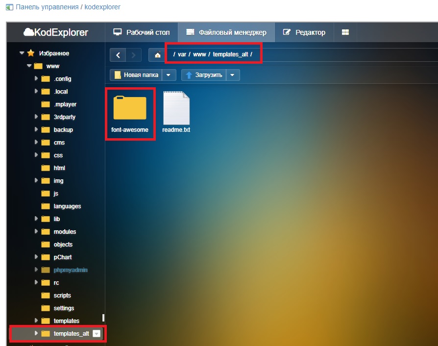

Привязываем Font Awesome
1) Скачиваем Font Awesome
2) Распаковываем и переименовываем в font-awesome
3) Закидываем всю папку font-awesome например сюда www/var/templates_alt/font-awesome/css/font-awesome.min.css";
Путь к папке font awesome.jpg (100.98 КБ) 8977 просмотров

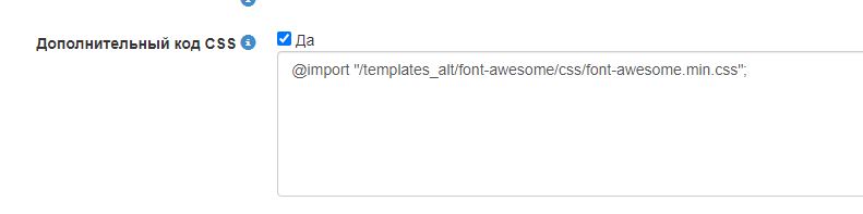

В раздел Дополнительный код CSS вставляем код для импорта font-awesome
@import "/templates_alt/font-awesome/css/font-awesome.min.css";

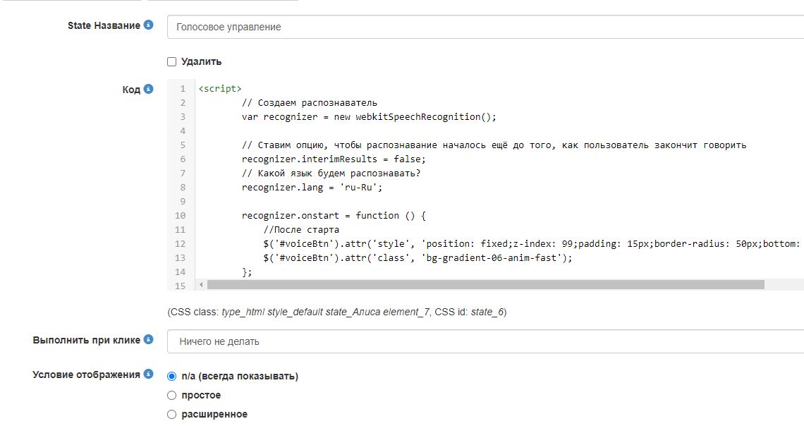

В раздел Код вставляем весь код.

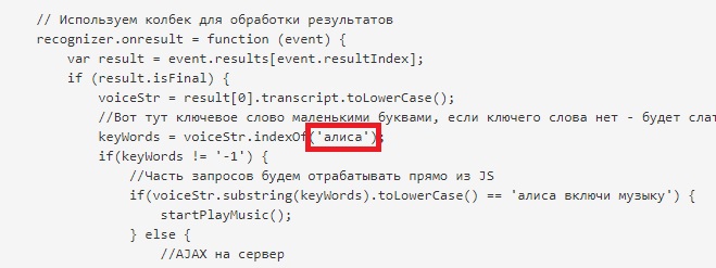

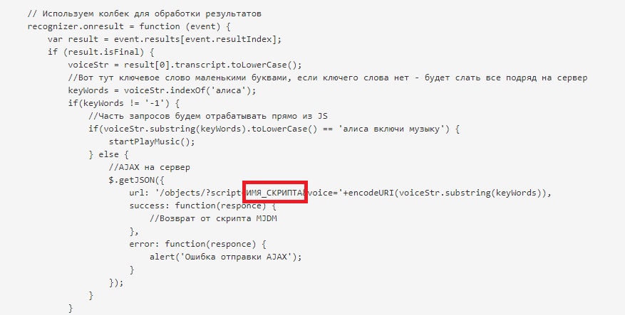

Здесь можно изменить ключевое слово (выделил где), но я убрал ключевое слово, нажали на кнопку и можно говорить.
ключевое слово.jpg (43.84 КБ) 8977 просмотров

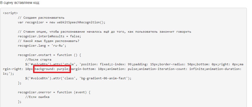

Здесь меняем цвет фона, тут устанавливается цвет фона при активации микрофона

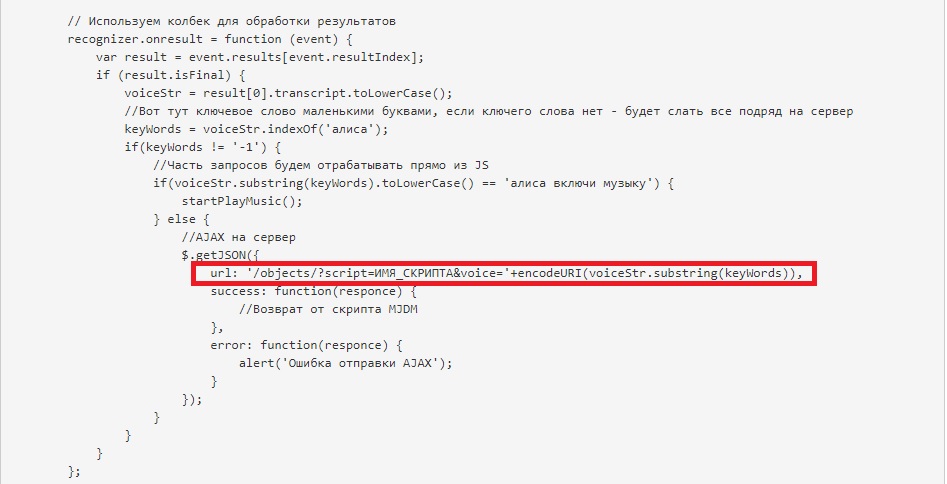

Здесь указываем имя скрипта (сценария). Сценарии создаете с любым именем и указываете в коде имя. У меня например так, где VoiceTest это имя сценария.
url: '/objects/?script=VoiceTest&voice='+encodeURI(voiceStr.substring(keyWords)),
Имя скрипта.jpg (75.49 КБ) 8977 просмотров
Если в коде заменить адрес куда отправлять распознанный текст на:
url: '/command.php?qry='+encodeURI(voiceStr.substring(keyWords)),
строка скрипта.jpg (86.14 КБ) 8962 просмотра

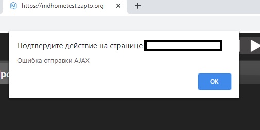

Про ошибку AJAX
Когда вы все сделали и нажали на кнопку, а после всплыла такая ошибка, то не пугайтесь, это нормально, такая ошибка всплывает, если сценарий пустой, нужно добавить в код echo 'ok'; чтобы сценарии возвращал ответ.
ошибка AJAX.jpg (18.76 КБ) 8977 просмотров

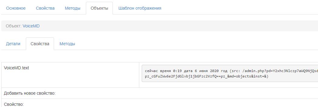

Пример сценария который будет записывать голос в свойство и в консоле можно увидеть текст
передача текста в свойство.JPG (36.31 КБ) 8977 просмотров
Чтобы увидеть текст, нужно нажать на консоль

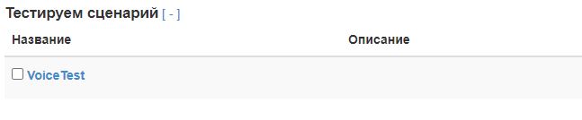

Создали к примеру сценарии VoiceTest
Сценарии VoiceTest.JPG (13.99 КБ) 8977 просмотров

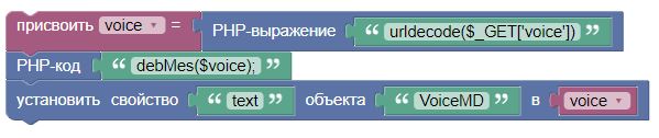

Вставляем код на примере блокли, где я создал переменную voice
Код в блокли.JPG (24.29 КБ) 8977 просмотров
то сообщения будут прилетать в системную консоль (на главной странице).
Про ошибку AJAX
или код в PHP, кому как удобно
$voice = urldecode($_GET['voice']);
debMes($voice);
sg('VoiceMD.text',urldecode($_GET['voice']));
echo 'ok';
Уважаемый Divan, вы мне предложили обратиться к вам за помощью через форум.
Я пробовал получить SSL сертификат по вашему описанию через certbot (с оговоркой, что у меня Raspberry Pi4B+).
Соответственно, я выбрал Nginx и Debian 10 (buster).
Но несмотря на как-бы успешное получение сертификата, доступа по защищенному протоколу https нет....
Screenshot 2020-07-16 17.29.52.png (191.21 КБ) 5808 просмотров
К сожалению, не силен в сетевых вопросах и застрял на этом шаге. Сможете что-то посоветовать?
Спасибо!
