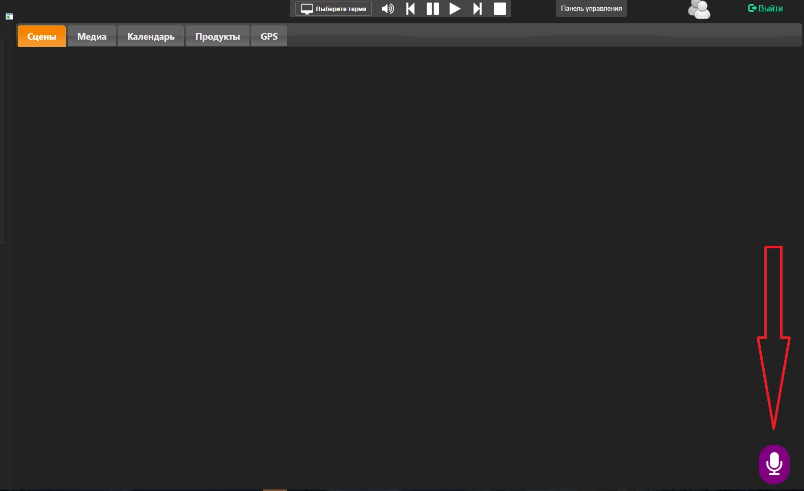

Так выглядит кнопка на сцене
- кнопка.jpg (62.91 КБ) 9129 просмотров

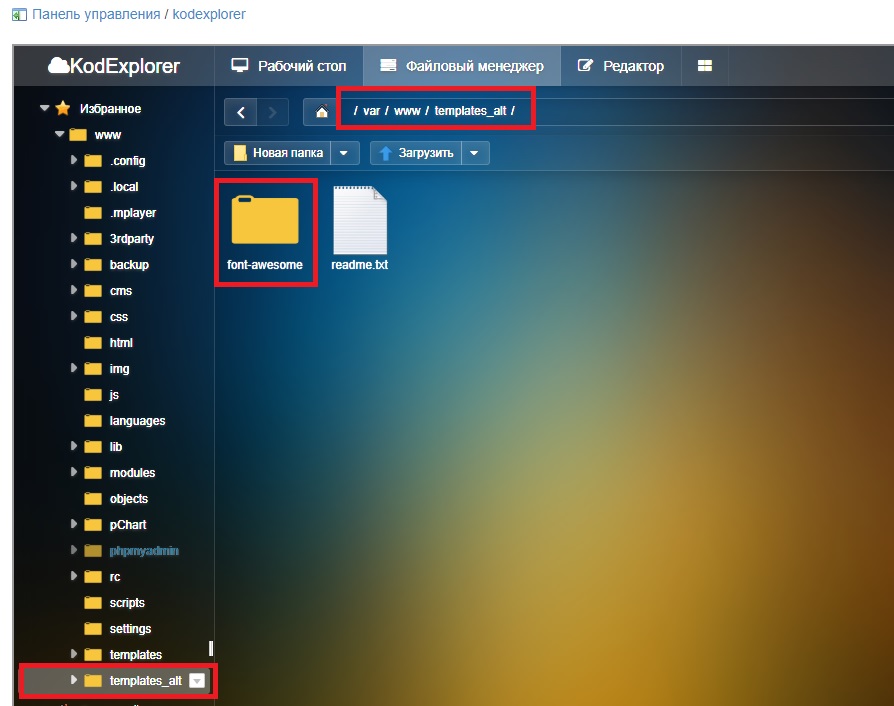

Привязываем Font Awesome
1) Скачиваем
Font Awesome
2) Распаковываем и переименовываем в font-awesome
3) Закидываем всю папку font-awesome например сюда www/var/templates_alt/font-awesome/css/font-awesome.min.css";
- Путь к папке font awesome.jpg (100.98 КБ) 9129 просмотров

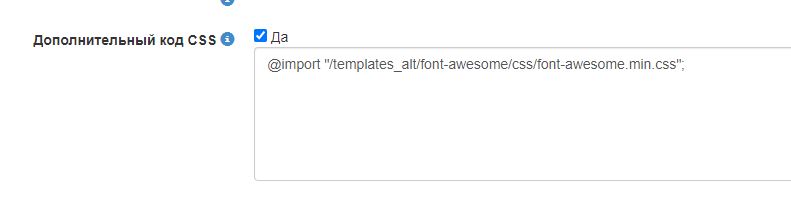

В раздел
Дополнительный код CSS вставляем код для импорта font-awesome
@import "/templates_alt/font-awesome/css/font-awesome.min.css";
- Дополнительный код CSS.JPG (17.9 КБ) 9129 просмотров

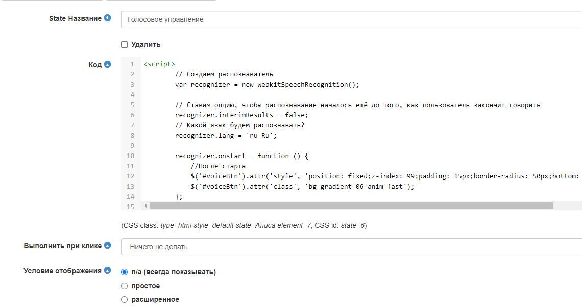

В раздел
Код вставляем весь код.
- раздел код.JPG (74.82 КБ) 9129 просмотров

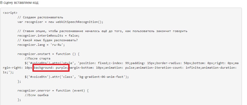

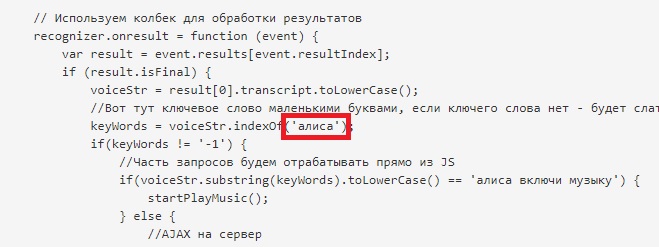

Пояснение по коду
Здесь можно изменить ключевое слово (выделил где), но я убрал ключевое слово, нажали на кнопку и можно говорить.
- ключевое слово.jpg (43.84 КБ) 9129 просмотров

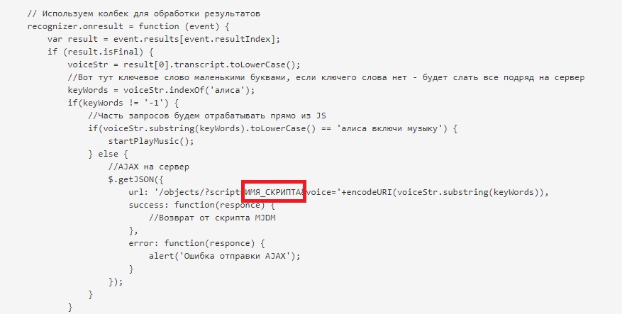

Здесь меняем цвет фона, тут устанавливается цвет фона при активации микрофона
- изменить цвет фона.jpg (70.57 КБ) 9129 просмотров

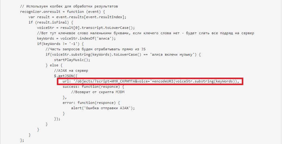

Здесь указываем имя скрипта (сценария). Сценарии создаете с любым именем и указываете в коде имя. У меня например так, где VoiceTest это имя сценария.
url: '/objects/?script=VoiceTest&voice='+encodeURI(voiceStr.substring(keyWords)),
- Имя скрипта.jpg (75.49 КБ) 9129 просмотров

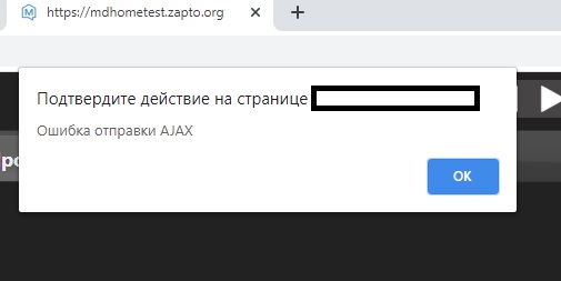

Про ошибку AJAX
Когда вы все сделали и нажали на кнопку, а после всплыла такая ошибка, то не пугайтесь, это нормально, такая ошибка всплывает, если сценарий пустой, нужно добавить в код
echo 'ok'; чтобы сценарии возвращал ответ.
- ошибка AJAX.jpg (18.76 КБ) 9129 просмотров

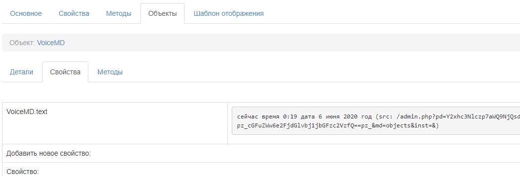

Пример сценария который будет записывать голос в свойство и в консоле можно увидеть текст
- передача текста в свойство.JPG (36.31 КБ) 9129 просмотров

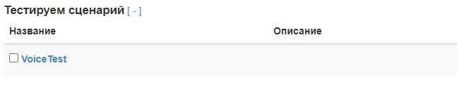

Создали к примеру сценарии VoiceTest
- Сценарии VoiceTest.JPG (13.99 КБ) 9129 просмотров

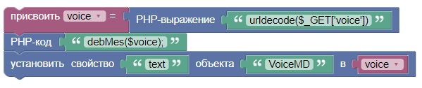

Вставляем код на примере блокли, где я создал переменную
voice
- Код в блокли.JPG (24.29 КБ) 9129 просмотров
