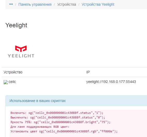

Команды по управлению лампочкой работают, просто я не знаю команду, которая вернет состояние лампочки вкл/выкл
Gelezako
Сообщения: 963
Благодарил (а): 205 раз
Поблагодарили: 106 раз
Re: Управление лампочками Yeelight
Сообщение Gelezako » Чт сен 10, 2020 3:32 pm
если у вас на страничке модуля отображается ваше устройство, но внизу в красными буквами вы увидите конкретно для вашей лампочки все команды, вот как на этом скриншоте
