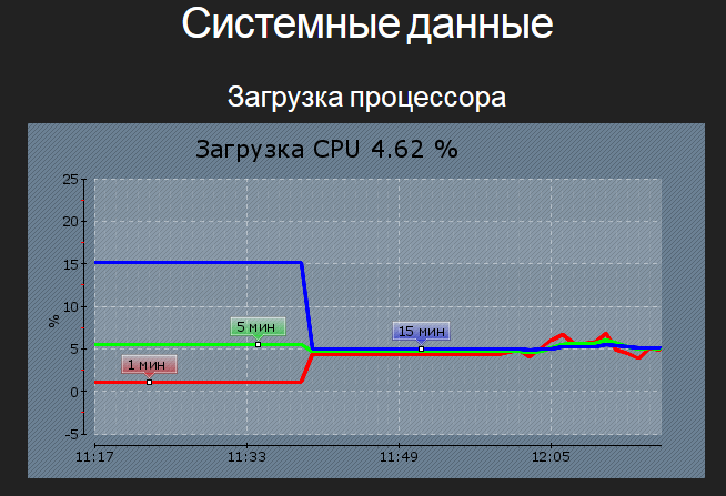

Стала писаться история - смог вывести график :D
