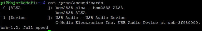

Сейчас подключу внешнюю карту и попробую. Raspberry 3 или 4 у вас. Терминал обычный или второй?
p.s.
Неоднократные попытки вывести сообщения на внешнюю звуковую карту ни к чему не привели (с обычным терминалом). Вероятно есть какое-то решение, но о нем не говорят... :lol:

Потому что omxplayer выдаёт звук на устройство по умолчанию. Чтобы вывести на внешнюю карту надо прописать в конфиге -o нужное устройство.
У меня и 3 и 4 малинка. Сам МДМ стоит на четвёрке, на 2 третьих крутятся терминалы
В принципе если фокус с конфигом и ключом --vol работает, то никто не мешает добавить в /modules/rhvoice/rhvoice.class.php после 207 строки
$audio_player.=$audio_player . ' --vol ' . gg('rhvoice_vol');
а из конфига ключ --vol убрать.
Такая строчка должна быть?
Define('AUDIO_PLAYER','omxplayer --no-osd -o Device');

Скорее всего -o alsa:1
Но не уверен - надо экспериментировать
Всё-таки скорее так -o alsa:hw:1,0

Огромное спасибо с "--o Device" сообщения пошли на карту. Теперь с громкостью буду разбираться!
На системную громкость реагирует,- уже радует.
