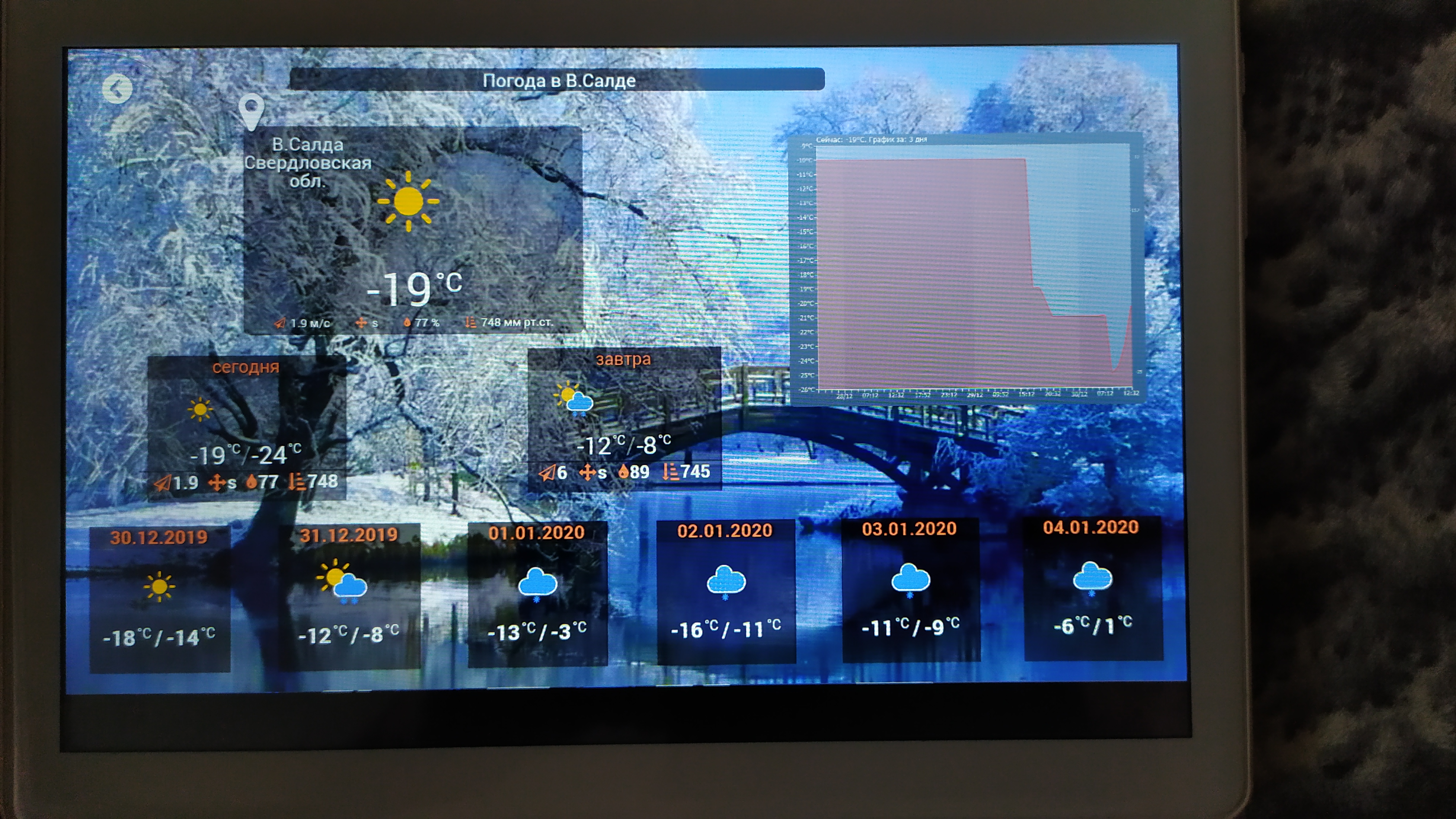

Столкнулся с проблемой что если разрешение отличное от размера картинки приходится ставить автоматическое расширение сцены. Все бы ничего, но на планшете с разрешением 1280х800 при масштабировании появляется белая полоса внизу, на телевизоре наоборот справа и вся сцена сдвигается влево.
Есть ли какая-то возможность сделать фон по умолчанию черным, чтобы полосы если и появляются были черного цвета и как-то всю сцену позиционировать по умолчанию по центру или это фичи которые не обойти разумным способом?

Если делать красиво, то копировать сцену и рисовать под каждое разрешение экрана.. Другого легкого пути нет.

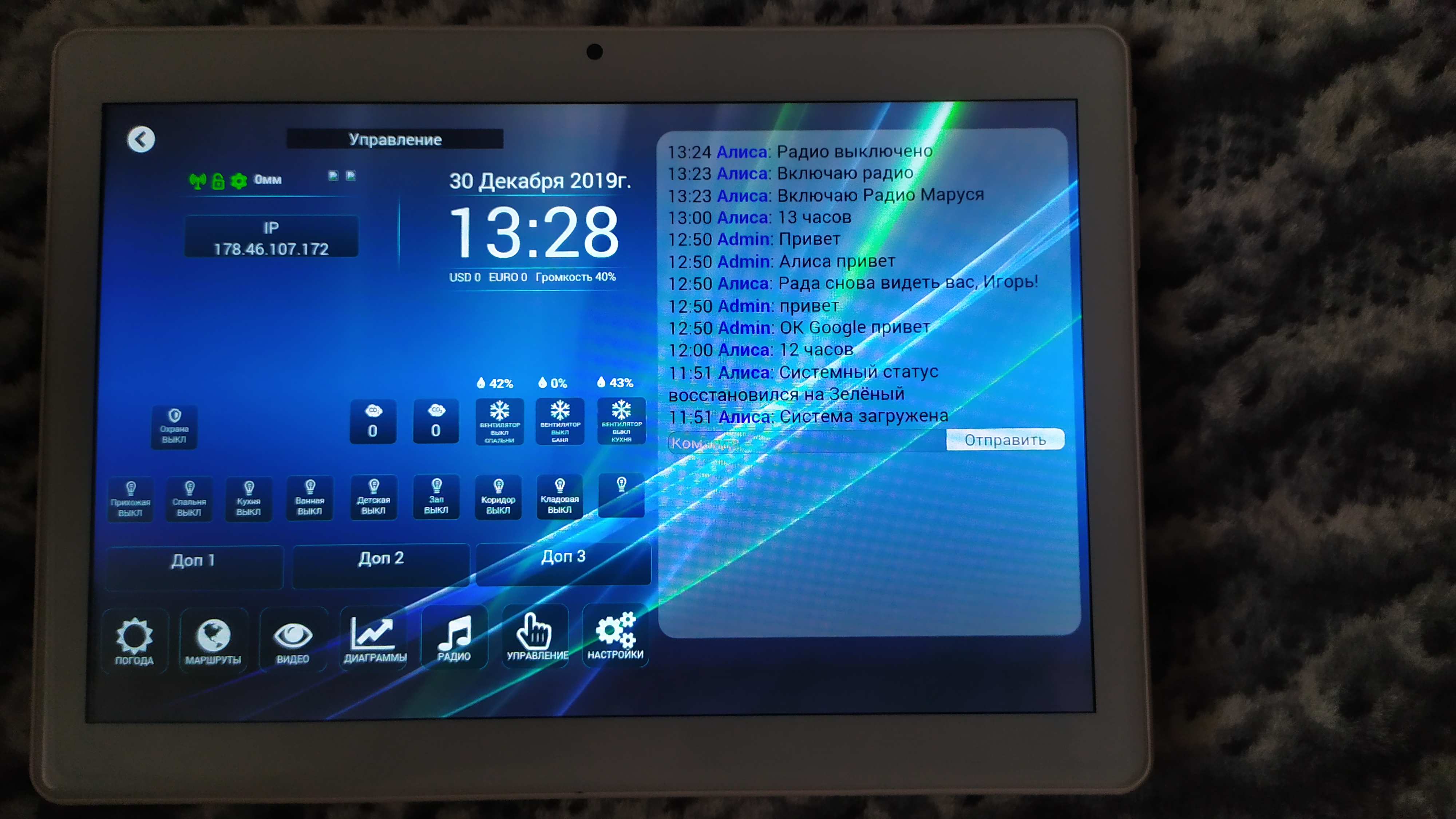

Думаю, что фоновое изображение имеет размеры одни с размером сцен. И на разных экранах будет сдвиги. Проще определить на каком будите использовать и такого размера использовать картинку.Я подгонял под плашет даже вроде такие же размеры как у Вас. Ещё вариант если у вас светлая тема стоит смените на тёмную, там будет тёмный фон. На одной фото видно с низу..

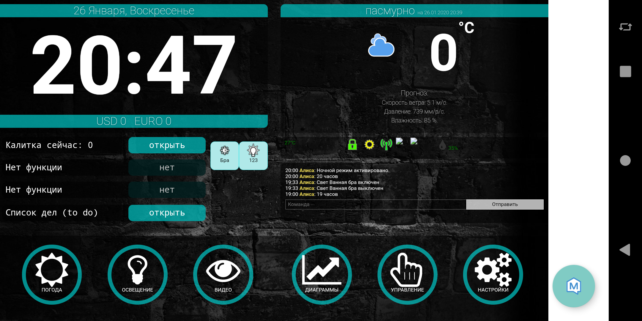

У меня как-то так выглядит, вот эта белая полоса справа просто убивает (((
И не совсем понял где выбрать темную тему? В настройках сцены?

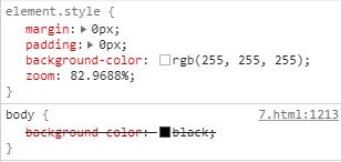

Я попробовал прописать в general_CSS
body {
background-color: black;
но вижу что этот параметр переписывает element.style а вот где он находится я не могу найти. Или я вообще не правильно копаю?
Если в отладчике меняю на "black" ну просто все шикарно становиться. Подскажите, как корректно прописать цвет фона?

В "общих настройках" попробуйте поставить темную тему.

Данные сцены вроде как написаны под тёмную тему. Поэтому в общих настройках на сервере, где смена языков, временного пояса, там и смена темы. Домофон пока в проекте, хотя и видео и домофон.... Основа в юту..е ролики есть ну и форум поиск по словам. Единственное ссылки на видео в сценах у всех свои. Разность оборудования сказывается. Где можно через загруженные дополнения, где прямой ссылкой....

Изменил, темным сценам стало хорошо! Спасибо!
Но теперь сползли светлые темы :( Выходит что персонально сцене указать цвет нет возможности?
