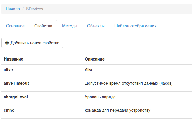

Решено было таки сделать нормальную, предсказуемую обратную связь - управляющий и статусный каналы отдельно - благо все мои устройства могут в обратную связь, и все живут на mqtt. командный топик cmnd, статусный stat.
У класса устройств добавил поле cmnd - сюда будем писать команды, и привяжем в модуле mqtt к топику cmnd.
Снимок экрана от 2018-05-10 17-06-38.png (22.19 КБ) 6213 просмотров
Своство статус оставим как было, но писать в него теперь из скриптов ничего нельзя, оно будет устанавливаться только устройством, и всегда отображать его реальное состояние.

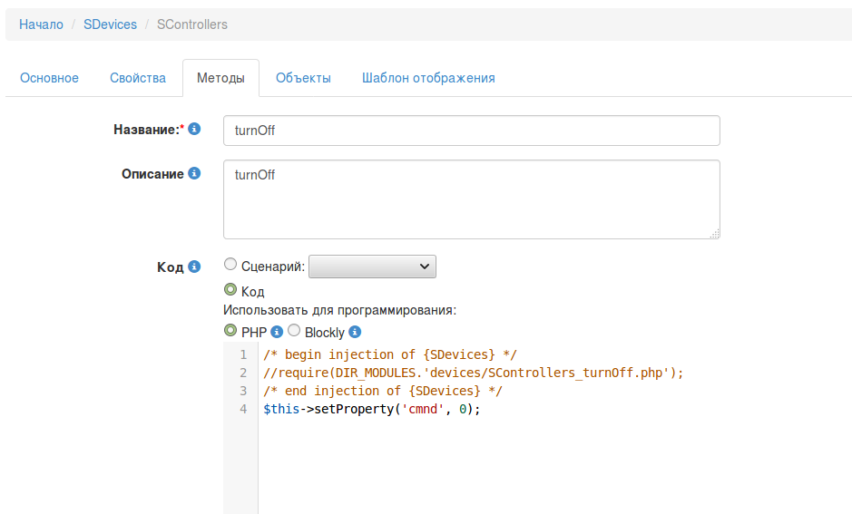

Перепишем методы turnOn и turnOff
Снимок экрана от 2018-05-10 17-05-59.png (38.19 КБ) 6211 просмотров
чтобы код простых устройств не портил статус. switch можно оставить как есть, он вызывает вышеуказанные исправленные методы.
