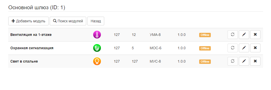

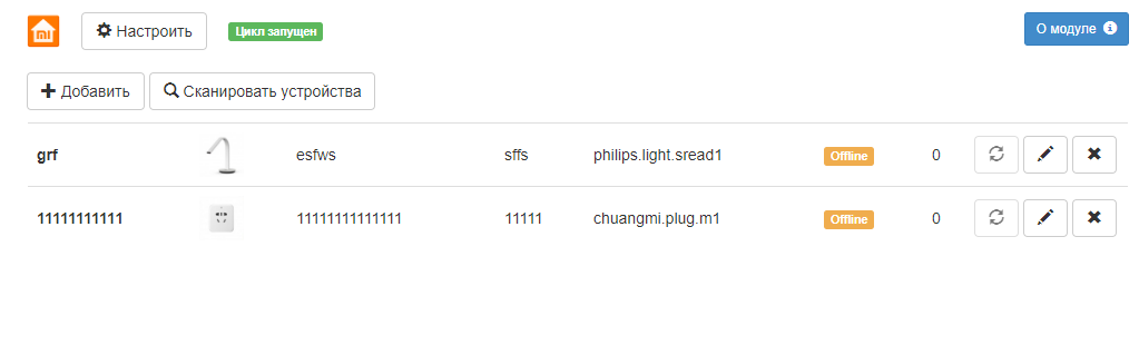

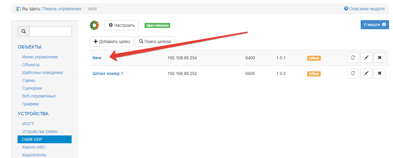

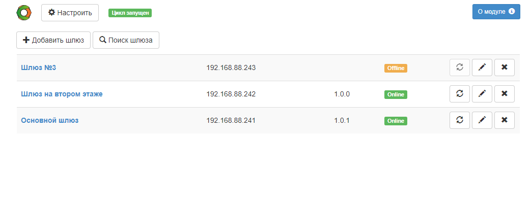

Нужна вот еще такая подсказка или может в каком то модуле так реализовано, посмотреть как пример
У меня получается может быть несколько шлюзов
И каждого шлюза уже будут свои девайсы, как бы вложенные в каталог шлюза
Что бы уже по переходу по шлюзу - выдавало список девайсов и возможность добавления, поиска редактирования как в модуле донора на основной страничке
И еще вопросик, если я отправлю широковещательный UDP запрос, и мне ответят несколько шлюзов, ответы закешируются и обработаются или же нужно на уровне модуля будет кэшировать?

Костяк такой структуры можно сделать тем же генератором - там есть возможность сделать модуль с 2 таблицами. Основная таблица и подтаблица связанная с основной по ID
Пример как реализовано можно посмотреть в модуле Продукты - там есть категории и если выбрать категорию, то появится список продуктов этой категории.

Сообщение nick7zmail » Сб мар 17, 2018 6:49 pm
foxvlad писал(а): И еще вопросик, если я отправлю широковещательный UDP запрос, и мне ответят несколько шлюзов, ответы закешируются и обработаются или же нужно на уровне модуля будет кэшировать?
Ответы от широковещательных пакетов надо перебирать в самом модуле...т.е. отправляется широковещательный пакет, получаем некий $response, структура response обычно включает все девайсы, и в самом модуле уже перебираем циклом foreach каждый девайс в отдельности...
fandaymon писал(а): Пример как реализовано можно посмотреть в модуле Продукты
Не стоит, если честно. Модуль сильно стар...проще как раз таки уже в чистом, сгенерированном генератором, модуле смотреть.

Сообщение zelevova » Пн мар 19, 2018 6:40 pm
foxvlad писал(а): У меня получается может быть несколько шлюзов
Может сделать другую закладку со всеми устройствами? В модуле iDevices тоже делал сначала для каждой учетки своих устройства вывод. Потом понял что это не удобно.

Сообщение foxvlad » Пн мар 19, 2018 8:16 pm
Вложение 2018-03-17_12-54-23.png больше недоступно
Вложение 2018-03-17_12-55-31.png больше недоступно
Да, спасибо, уже сделал.
