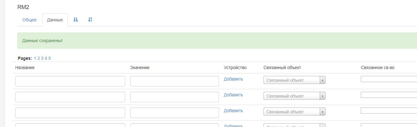

Спасибо, всё получилось...ещё вопросик...
Если нужно на страницы разбить вывод с БД - как я понял есть какая-то встроенная функция paging($res, 50, $out);? (в модуле GPS-track нашел)
Она вроде как работает...но при этом если выбирать связанные объект и свойство - теряется выбранная страница, хотя уже прописал в запросе
Да и даже не важно, что перекидывает на непонятную страницу...допустим с этим смогу разобраться - дак не сохраняет объект.свойство...подскажи - как это правильно реализовать, при разбиении на страницы? Может есть примеры в модулях со связанными объектами?

Надо смотреть прописывается ли на самом деле этот <#NUM#> в код и для начала проверить сохранение для первой страницы, работает ли.nick7zmail писал(а):Спасибо, всё получилось...ещё вопросик...
Она вроде как работает...но при этом если выбирать связанные объект и свойство - теряется выбранная страница, хотя уже прописал в запросеДа и даже не важно, что перекидывает на непонятную страницу...допустим с этим смогу разобраться - дак не сохраняет объект.свойство...подскажи - как это правильно реализовать, при разбиении на страницы? Может есть примеры в модулях со связанными объектами?Код: Выделить всё
<input type="hidden" name="page" value="<#NUM#>">
Я бы тут советывал вообще на отдельную страницу вынести привязку к свойству тогда. Дело в том, что контрол выбора объекта нагружает браузер и десятокиих на странице вообще с ума браузер свести могут. В том же модуле MegaD есть такая проблема и я думал её со временем зарешать.

У меня в бродлинке такая же херня ща...там страница устройства ща, и для каждого устройства страница данных...вот там привязка к свойству, и к простым устройствам, как в модуле ноолайта примерно...дак вот...десяток с ума точно не сводят...50 у меня уже довольно значительно грузят...а больше 200 уже убивают)))а у людей больше 300 команд говорят...и это точно катамтрофа наверное)) по крайней мере стандартного таймаута не хватает...вот и попросили разбить...хотел разбить по 10-15...но для каждой команды отдельную форму выбора свойства запускать, как мне кажется, крайне неудобно будет...ну запомню этот вариант на крайний случай))...а пока попробую со страницами разрулить...

Пока не получается победить...
При сохранении - (стандартная кнопка submit)
Перекидывает на страницу с пустыми записями (параметров в гет-запросе вообще нет)
(не выбрана активная страница....да в адресе вообще ничего не выбрано после submit)
Ни на первой странице, ни на любой другой - не сохраняются объекты/свойства...после того, как перенес
paging($properties, 20, $out);
перед
$out['PROPERTIES']=$properties;
(зря я это сделал)
- стало сохранятся на первой странице (но перекидывало так же на пустую)...но при этом на остальных страницах все записи затерлись)))
вернул после селекта из БД
$properties=SQLSelect("SELECT * FROM dev_broadlink_commands WHERE DEVICE_ID='".$rec['ID']."' ORDER BY TITLE");
Как только paging убираешь - всё работает...
Мучаю дальше...может подскажешь верное направление? Может вообще не туда вставляю? Или кнопку submit надо переписать ссылкой?
<button type="submit" name="subm" value="Submit" class="btn btn-primary"><#LANG_SUBMIT#></button>
http://127.0.0.1/admin.php?pd=cGFuZWw6e2FjdGlvbj1kZXZfYnJvYWRsaW5rfQ%3D%3Dpz_&md=dev_broadlink&inst=adm&
перед
(зря я это сделал)

Сергей...можешь немного объяснить про функцию paging()?
Я так понял первый параметр исходный массив, второй кол-во элементов, третий - выходной массив.
Эта функция берет исходный массив, дробит на кол-во страниц, возвращает в out страницы, а исходный массив обрезает до нужного количества? Или исходный не трогает?
Почему-то после этой функции он не может прочитать
Она случайно ID не переписывает? Если хоть каким нить образом пропустить $properties через функцию paging - в нем перестают сохраняться любые изменения (не только привязанные свойства, но даже имя поменять нельзя)...
Есть идеи почему?
$properties[$i]['LINKED_OBJECT']=trim(${'linked_object'.$properties[$i]['ID']});
Есть идеи почему?

paging обрезает исходный массив, т.е. оставляет в нём только определённое количество элементов, в зависимости от параметров и значения $page. Но сами элементы внутри он не переписывает. Я бы попробовал для начала посмотреть, что шлёт форма при нажатии на сохранение. просто print_r($_REQUEST);exit; на режим update

Ну ёёёперный...капец...оказывается просто 2 процедуры было в модуле с update-ом...
Самое обидное - не я эт писал)) с одним из реквестов прилетело...на тот момент проверил - работает...в подробности не вдавался...в общем стоило первую убрать - всё заработало =D...спасибо за помощь.
