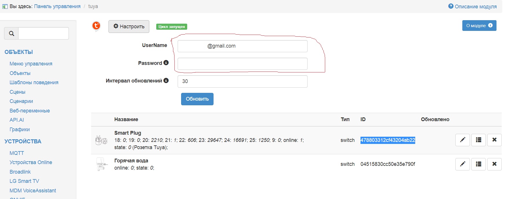

Ну вот - как-то так из облака берутся подключенные устройства

В Устройствах должен появится пункт Tuya smarthome - выбрать его - нажать Настроить и вбить свои Username и Password от экаунта Tuya - после сохранения должны появится ваши устройства. В устройство нужно вбить локальный ключ и локальный ip.
Самый простой способ получить локальный ключ, это установить на телефон Packet Capture и перехватить обмен TuyaSmart с сервером. Локальный ip можно посмотреть, например, на руторе.

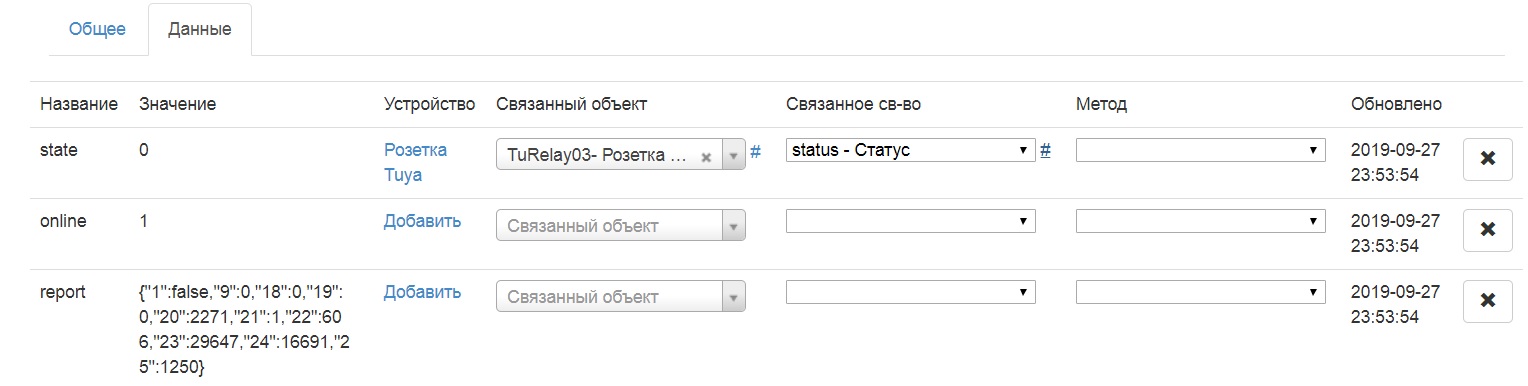

Для розетки в данных будет что-то такое:
в reporte - полный ответ, пришедший от устройства. Для розетки поле "1" это включено/выключено. Поле "20" это вольтаж, умноженный на 10. Есть подозрение,, что для удлинителя включено/выключено ,будет в полях "1"-"4", например.

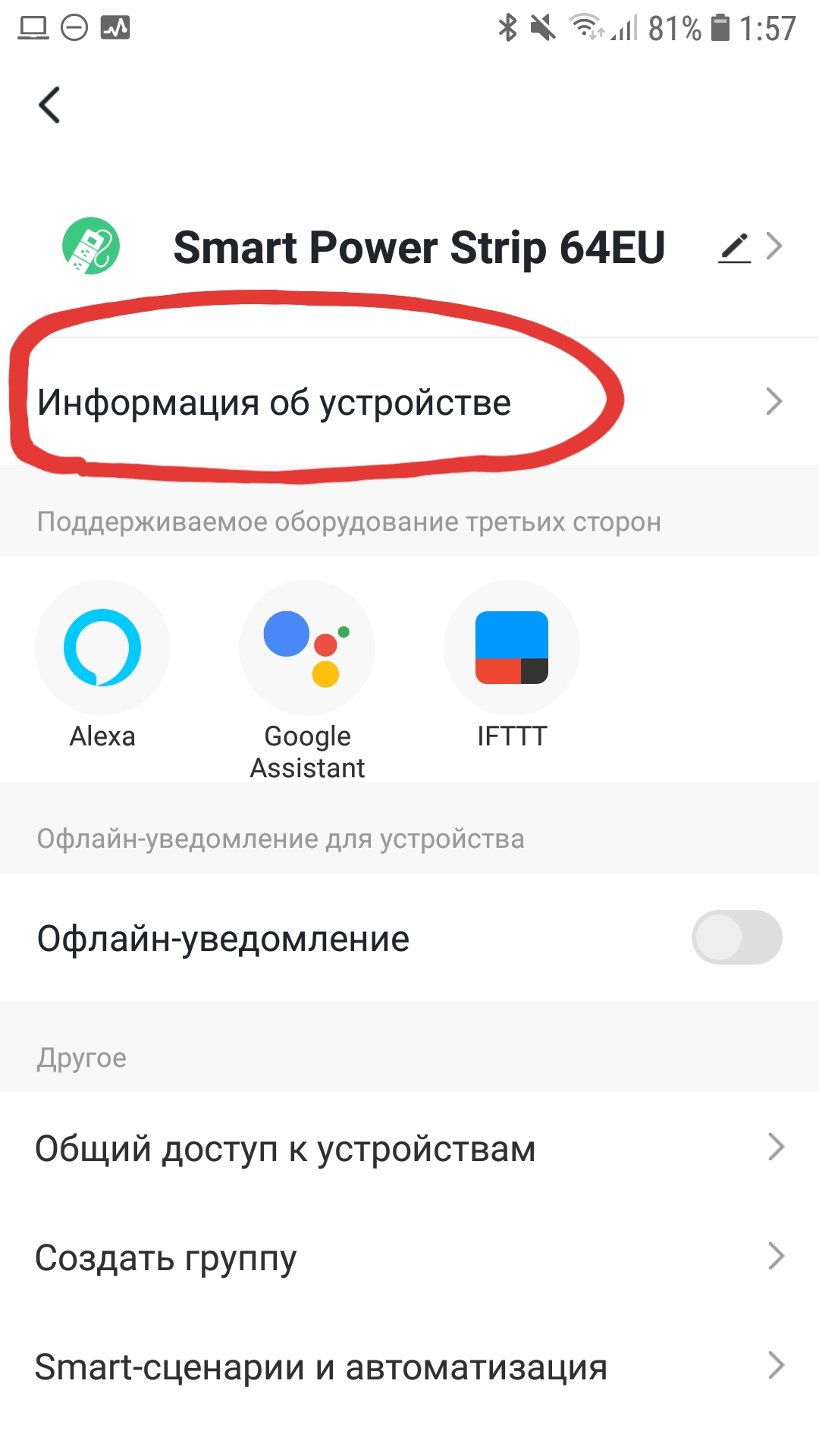

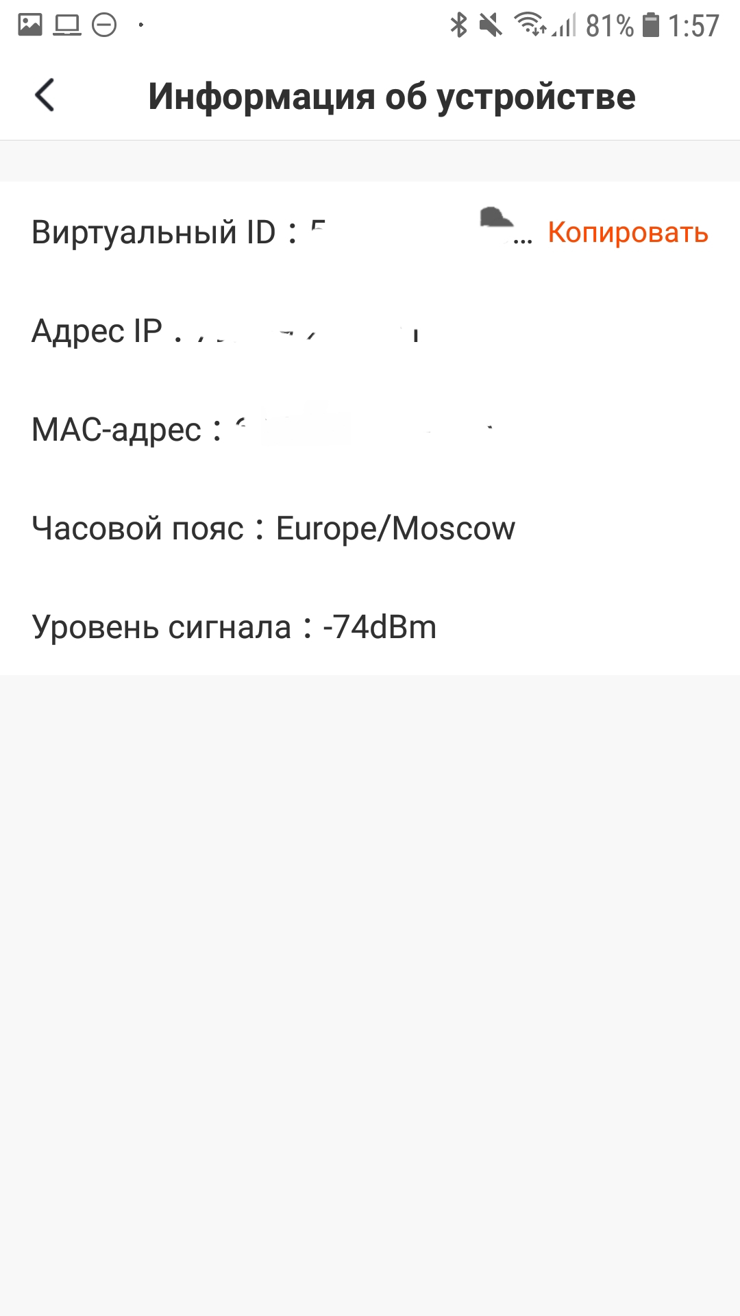

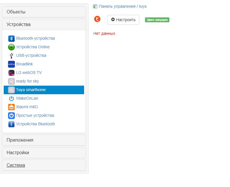

Я установил модуль, но пока ничего не появилось. Сетевым фильтром я управлял через приложение Smart Life, сейчас зарегистрировался в приложении Tuya Smart и добавил сетевой фильтр, через приложение этот фильтр управляется. Может быть, что нужно подождать какое-то время, чтобы прошла синхронизация на сервере? В модуле Tuya Smart период обновления в секундах?
Сам модуль Tuya Smart
Скриншоты с мобильного приложения Tuya, здесь есть ID и IP это то, что нужно?

В настройки вбиты свои реквизиты от Tuya? После сохранения должны сразу же и подтягиваться устройства
ID и IP не те - точнее ID тоже нужен, но он сам должен появится. А IP в программе глобальный, для работы с устройством нужен локальный

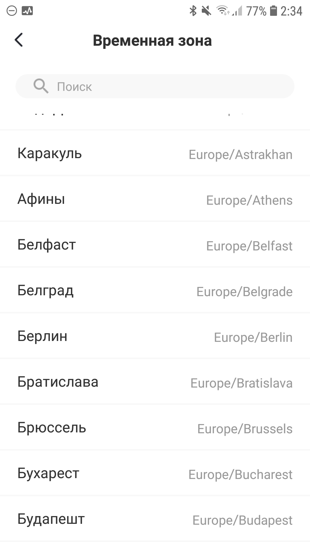

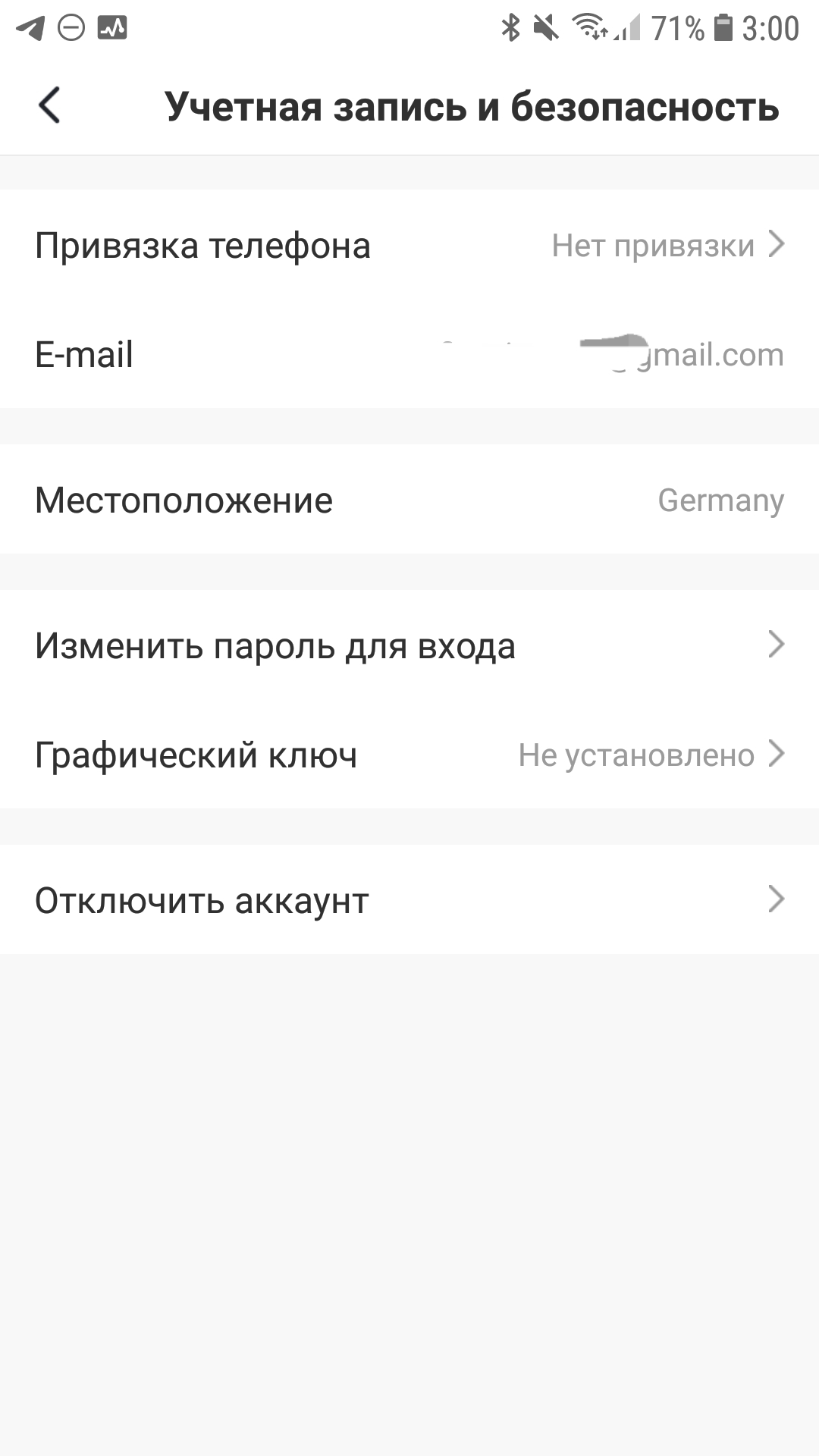

А это где такие настройки?
В программе tuya в личном кабинете есть Учетная запись и безопасность, а в ней пункт Местоположение

При создании новой УЗ я выбрал Германию, устройство так и не появилось. Какой именно регион вы выбрали при создании УЗ?

Divan писал(а):
Сб сен 28, 2019 3:04 am
Германия должна подходить.
А настройки модуля заполнены?
