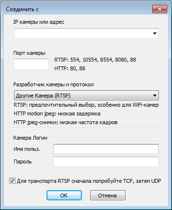

Подскажите, где в программе хранятся вот эти настройки камеры:
Можно ли их вытащить из какого-то файла в установленной программе или они хранятся в реестре ?
Смысл в том, что была переустановлена Винда, но осталась папка с установленной ранее программой. Строку адреса камеры я не помню и хотелось бы вытащить эти настройки из старой папки.
Вопрос снят, подобрал адрес сам...
В моём случае он выглядит так: rtsp://ip:554/user=*****&password=*****&channel=1&stream=0?.sdp

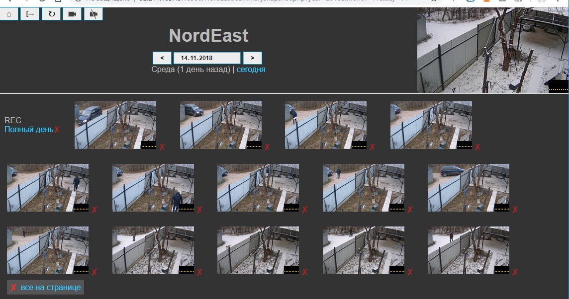

    Так, например, я себе доделал:
    • удобную кнопку на странице каждой камеры "х УДАЛИТЬ ВСЕ ". она удаляет все записи на текущей странице и не надо прокликивать крестиком на каждом ненужном файле. Бывает актуально. Например идет снег - и детектор валит файлы каждую минуту. Удалить лишнее за день потом - дело одной минуты.
      А давеча в домик ежа (я поставил маленькую камеру в его дом и слежу за жизнью ёжика) залез паук! И разместил свою жопу как раз на тепленькой камере. В итоге понаписалось лишних файлов штук 500... Удалил за минуту.

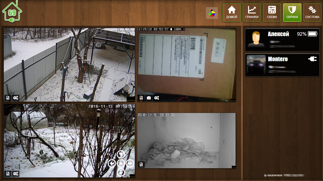

Поделюсь парой скриншотов, как это сделано у меня:
сцена

Я-то думал вам просто дизайн отображения времени не нравится...
Нижнюю картинку мою видели? Так вот там тоже циферки бегут. Каждую секундочку.
Никакой магии, просто обычный javascript. Я взял образец кода как сделано в ContaCam и адаптировал под свою сцену. Картинка камер обновляется каждую секунду.
...ну или если со скриптингом совсем все плохо - можно вставить прямо главную страницу ContaCam к себе как <iframe>.
