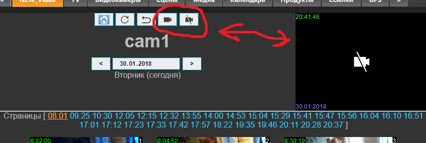

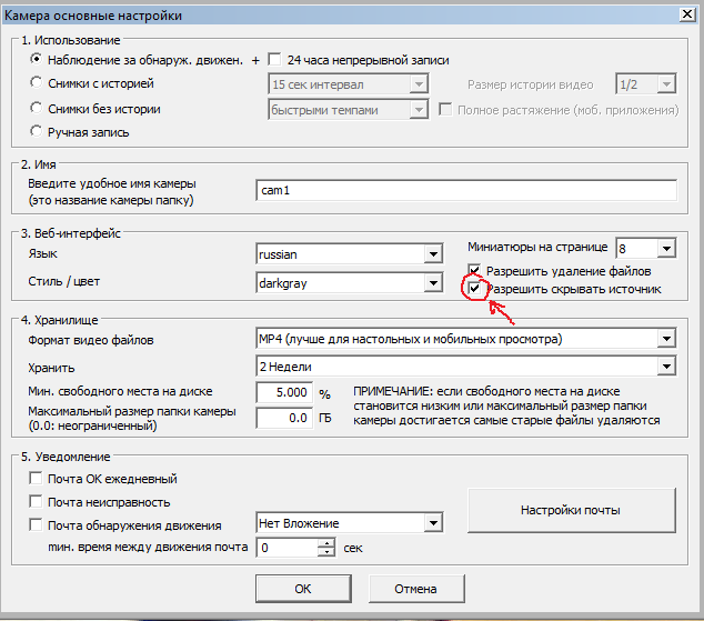

hc2hunter писал(а):Спасибо, все получилось!
А вот еще вопрос - как можно камеру временно "остановить"? А то получается можно ее только удалить... а как бы поставить на паузу нельзя, чтобы с нее трафик не тянулся...
вот оно чё:
Скриншот 2018-01-29 20.18.08.png (38.9 КБ) 6554 просмотра
Скриншот 2018-01-30 20.41.39.png (43.55 КБ) 6554 просмотра

Сообщение hc2hunter » Ср янв 31, 2018 10:48 am
Проверил, но нет... к сожалению это функция просто для загораживания изображения. Реально трафик с камеры как лился так и льется...
Это я вижу по нагрузке на канал, да и хорошо видно в самой программе ContaCam в верхней строке окна камеры.
Пока для себя обнаружил лишь единственный вариант - останавливать сам ContaCam, что снимает, разумеется, трафик со всех камер...
