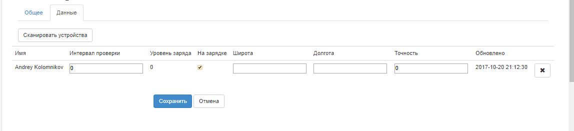

Вот и у меня тоже самое было.
Задавал этот вопрос вот здесь: viewtopic.php?f=5&t=2433&hilit=gps+tracker&start=120
А сейчас совсем idevices перестал получать данные, после обновления системы.
У меня raspi 3. Попробовал свой проект на винде, там модуль idevices и gps-tracker работают идеально.
Буду рад если кто подскажет, поможет.

0) После перезагрузки цикла idevices (или всей машины) не исправилось? Нет
1) какая ос (виндовс, линукс)? Ubuntu 16.04.3 LTS (GNU/Linux 4.4.0-97-generic i686)
2) есть ли пробелы и русские буквы в названии устройств? есть пробел
3) есть ли возможность дать удаленный доступ на некоторое время для тестов? что нужно проверить, я постараюсь посмотреть.
