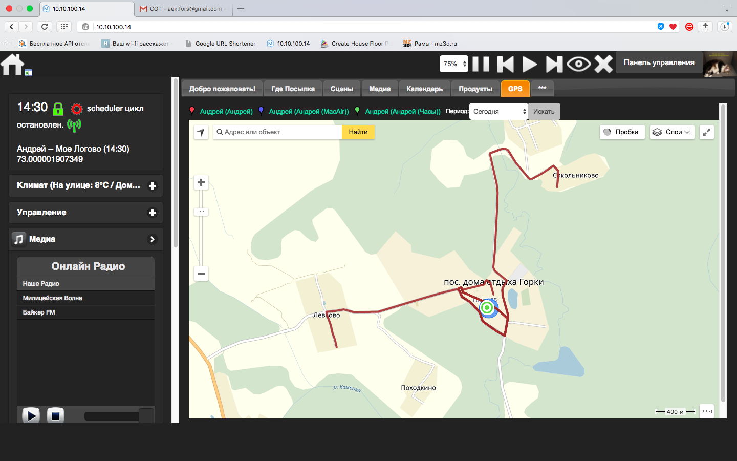

А такой разброс координат так понимаю норма телефона, а рисование трека перемешения вокруг дома при "лежании на столе" както можно отключить?
Снимок экрана 2017-04-22 в 14.30.21.png (280 КБ) 7429 просмотров

Что то у меня Module Idevices не работает, ввел ID и пароль, после нажатия сканировать все жестко висит, не отвечает не админка не "морда"

igorewa писал(а):Что то у меня Module Idevices не работает, ввел ID и пароль, после нажатия сканировать все жестко висит, не отвечает не админка не "морда"
В час ночи настроил этот модуль, с техпор работает сканируя каждые 5 минут
