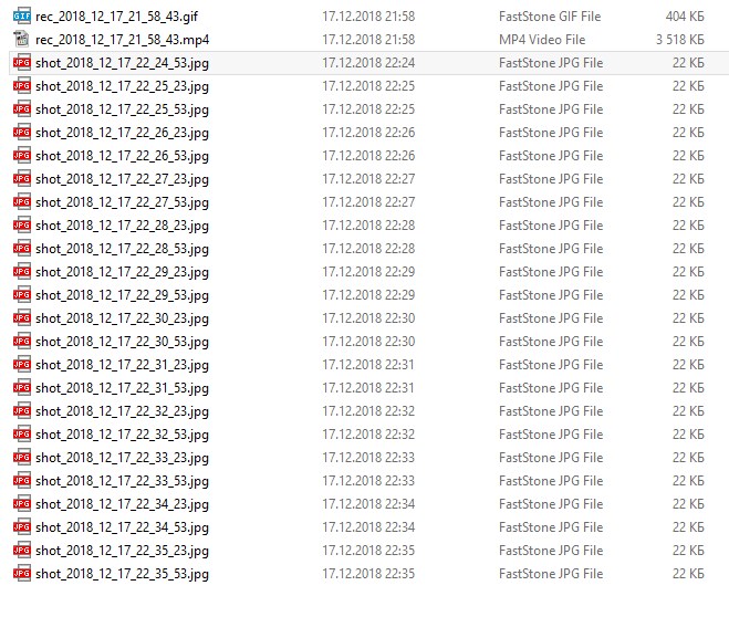

Всем привет.
Я не программер, а обычный кноподавщик, но...
Зачем эта прога мне постоянно скрины пишет?
Настроено по движению, а скрины каждые 30 сек примерно.
Мусор тока один.
Как вырубить?

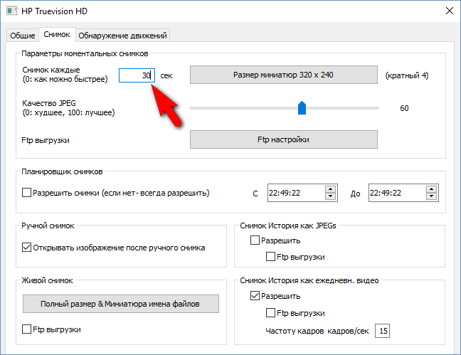

Наверное, Настройки >>> Камера расширенные настройки >>> вкладка "Снимок". И там установить самую большую цифру. Как полностью убрать создание снимков, не подскажу (т.к. при очищении поля начинает делать с максимальной частотой).

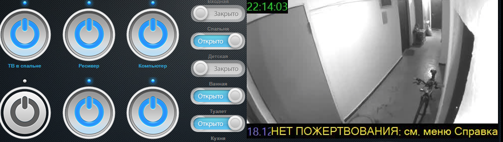

Тогда вывод на сцену так же будет срабатывать. Ставлю к примеру каждые 5 секунд, то и выводит мне на сцену изображение каждые пять секунд.

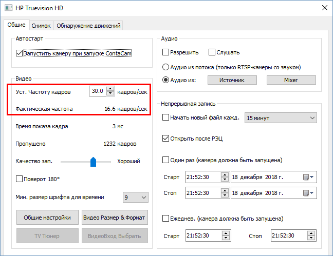

Если вы выводите видеопоток, настройки параметров видео находятся там же, только на другой вкладке (вкладка "Общие"). Правда высокой частоты кадров у меня, например, не получалась.
Про то, как можно вывести выдеопоток из ContaCam на сцену, можно почитать здесь (https://ab-log.ru/forum/viewtopic.php?f ... 573#p33573).

Че то не пойму, про что вы говорите.
У меня сейчас такие настройки.
Видео
Частота кадров ... кадров/сек
Вообще некликабельно

Я говорю про вкладку "Общие" (а не "Обнаружение движений").
Настройки ContaCam (вкладка "Общие")

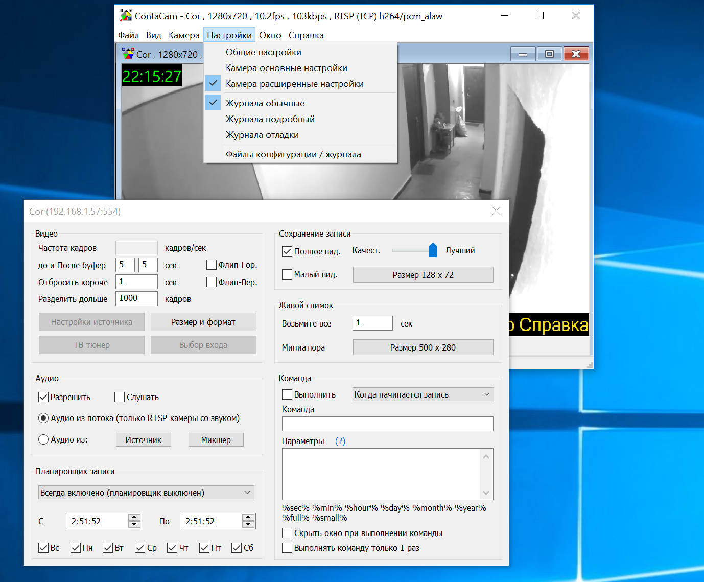

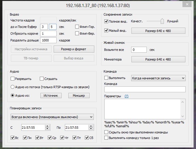

Про то как вывести я в курсе
У нас с вами не только разные камеры, но и судя по всему, разные версии контакам. У меня нет вкладки общие в принципе.
