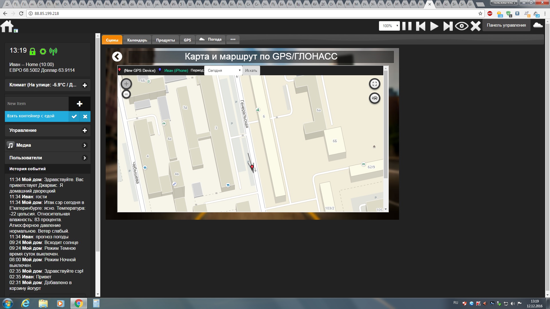

Хотя нет, сорри. взлетело каким-то чудным образом. Только теперь вот так вот. Почему 2 девайса кажет?
ERROR: Expected $device to be an integer
Это чего такое?
- Сообщения: 120
- Зарегистрирован: Чт янв 30, 2014 7:18 am
- Благодарил (а): 4 раза
- Поблагодарили: 3 раза
Re: Использование Apple (find my device) в GPS-трэкере
У вас должен быть в строке, где вы производите запрос на поиск телефона параметр $device. Это номер вашего устройства в списке. например 1.xxxShahxxx писал(а):Что-то никто не смог помочь разобраться у меня руки кривые или ошибка в алгоритме действий. Сделал по мануалу - не взлетело. И вот еще на что ругается
Это чего такое?
Хотя нет, сорри. взлетело каким-то чудным образом. Только теперь вот так вот. Почему 2 девайса кажет?СпойлерПоказать
