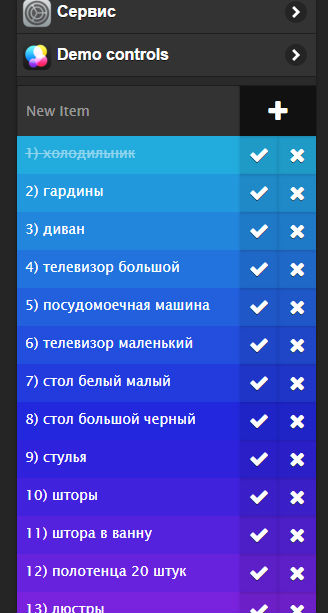

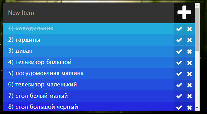

Версия 3.1 от 30.11.2015 г., универсальная и самодостаточная и для сцены и для меню!
  • изменил цветовую гамму и способ формирования цвета
  • более удобная вставка в сцены
  • исправлены некоторые ошибки
  • обновление списка на сцене теперь непосредственно средствами javascript
  • изменены теги отображения на сцене (унифицированы с меню)
  • еще некоторые изменения..
to do list.jpg (46.75 КБ) 6910 просмотров
Установка:
Перед началом установки, если была установлена прошлая версия, рекомендую (настоятельно) удалить класс ToDo со всеми объектами и методами, если нужно сохранить задачи, то содержимое свойства TodoList.todo можно предварительно сохранить куда-нибудь и потом восстановить после установки.
1) Скачать файл с импортом Класса, объекта и метода - 2015_11_30_ToDo.txt в архиве.
2) Импортировать его себе в объекты

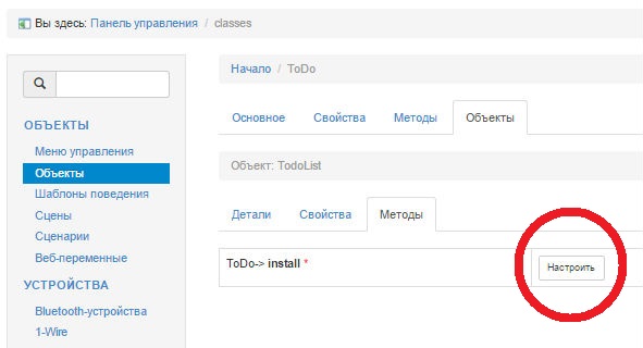

должен появиться класс ToDo, объект TodoList и единственный метод объекта (именно объекта) - install
3) Зайти в метод install объекта и нажать Настроить
to do install_1.jpg (35.96 КБ) 6910 просмотров

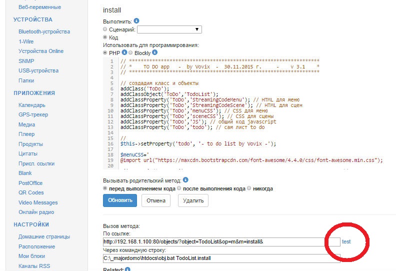

4) запустить его на выполнение вручную (нажать test)
to do install_2.jpg (120.12 КБ) 6910 просмотров
5) Поздравляю! Установка закончена!

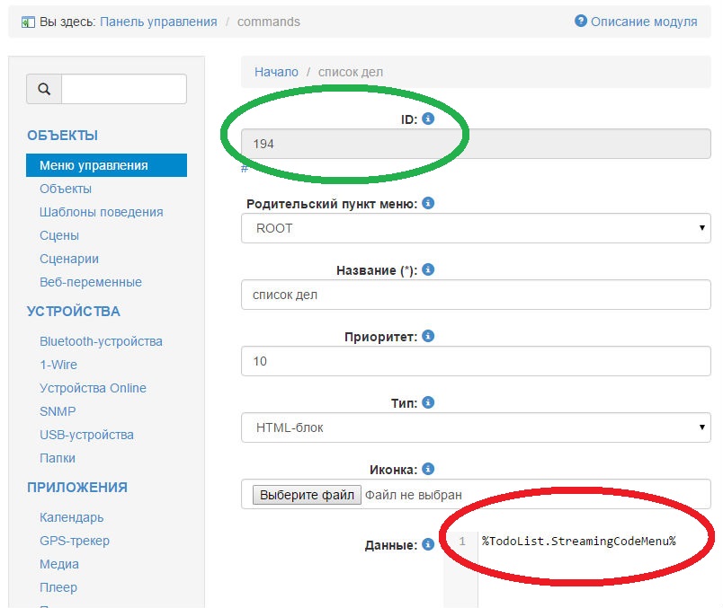

Использование в меню:
1) Создать пункт типа HTML с данными: %TodoList.StreamingCodeMenu%
обратите внимание на ID созданного элемента меню, он вам понадобиться!
to do use_menu.jpg (99.41 КБ) 6910 просмотров
2) Для корректного отображения нужно заменить номер ID на свой (тот который у вас у пункта меню с модулем) менять нужно в свойстве TodoList.menuCSS на строке с видом (в начале):
#item194 { /* здесь item194 - это номер ID пункта меню в котором он размещен */

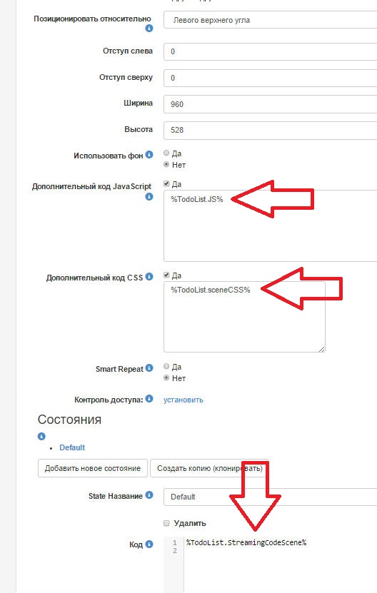

Использование в сценах:
1) Создать элемент сцены типа HTML в нужном вам месте со следующими настройками:
Дополнительный код JavaScript : %TodoList.JS%
Дополнительный код CSS : %TodoList.sceneCSS%
Состояние с любым именем и Кодом : %TodoList.StreamingCodeScene%
to do use_scene.jpg (64 КБ) 6910 просмотров
2) Должны получить такой результат в сцене:
to do list scene.jpg (46.88 КБ) 6910 просмотров

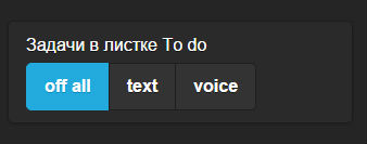

Дополнительные возможности:
Во всех методах (кроме view), имеется, примерно, такой код:
$sayTodo = gg("Sets.sayTodo");
                   if ($sayTodo) {
                       say ("Todo задача: "".$task."" - отмечена как ".$tcheck,($sayTodo-2));
Цель - проговаривание/запись действий с задачами Алисой в Истории событий (логе)!
Регулирование функции, у меня, производиться значением свойства Sets.sayTodo, а именно значение "0" - не говорить и не писать; "1" - писать в лог; "2" - писать и проговаривать, если текущий уровень minMsgLevel равен "0".
Сам параметр Sets.sayTodo у меня задается в меню, в разделе настройки, например так:
2015_11_30_ToDo.zip
(3.49 КБ) 266 скачиваний
