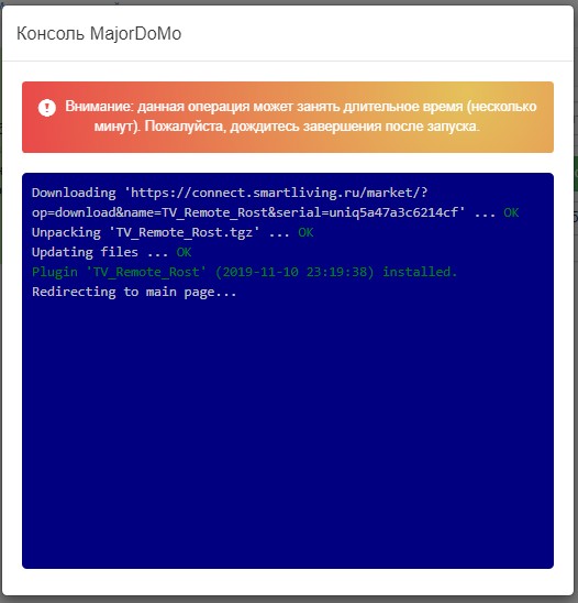

mul-nb писал(а): ↑Сб мар 23, 2024 9:24 am
Это что с виджетами или с системой ? Куда копать ?
У себя проблем не вижу
- 2024-03-23_115320.jpg (43.29 КБ) 6920 просмотров

xor » Сб мар 23, 2024 3:51 pm
проще всего (но не правильнее) убрать строгий режим работы базы. было в блогах

mul-nb » Сб мар 23, 2024 4:14 pm
Тогда настройки MerianDB получается ? Может кто сталкивался с такой проблемой ? Напрягает то что остальные приложения без проблем устанавливаются, все кроме пультов.

mul-nb » Сб мар 23, 2024 4:26 pm
xor писал(а): ↑Сб мар 23, 2024 3:51 pm
Это помогло. Спасибо.
На всякий случай
включил строгий режим обратно.

Logrus » Сб мар 23, 2024 5:15 pm
Случилось так что я переустанавливаю Мажордом. Раньше с пультами проблем не было. А сейчас консоль MajorDomo выдает ошибку DB 1226: "Некорректный формат даты"
Причем со всеми пультами.
ну правильно ругается вместо времени пишет ' '
