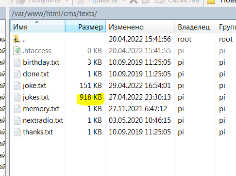

Re: Виджет to do (дела, задачи) в меню
Сообщение Logrus » Пт апр 29, 2022 4:59 pm
ErmolenkoM писал(а):
Вс ноя 22, 2015 11:11 am
Может я не понимаю, но какой смысл хранить что-то в текстовом файле при наличии SQL сервера?
если я заведу в бд свои 6к анекдотов, то она вырастет на несколько мегабайт, что на малинке не очень хорошо, флешку замучаешься менять :(
