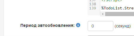

а почему это в меню не работает?:
Скриншот 2015-11-24 00.jpg (9.82 КБ) 9513 просмотров
