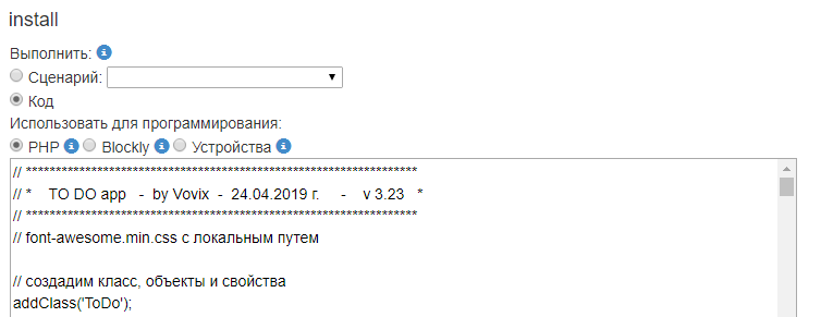

Обновление до версии 3.23!
ВНИМАНИЕ!
можно установить обновление как новую установку, но чтобы не потерять свой список задач, можно просто его предварительно скопировать в текстовый редактор (например) из объекта.свойства - TodoList.todo
и еще теперь не забывайте вручную ставить чек-бокс на PHP, чтобы увидеть/редактировать метод install т.к. по умолчанию он будет, походу, на Устройства )(буть они не л....)
2019-04-24 13-37-52 TodoList - Google Chrome.png (9.34 КБ) 6195 просмотров
