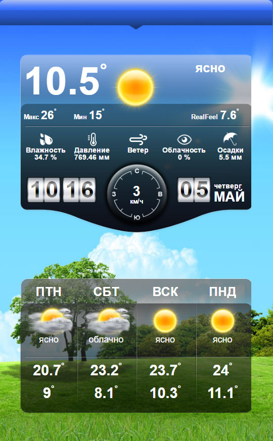

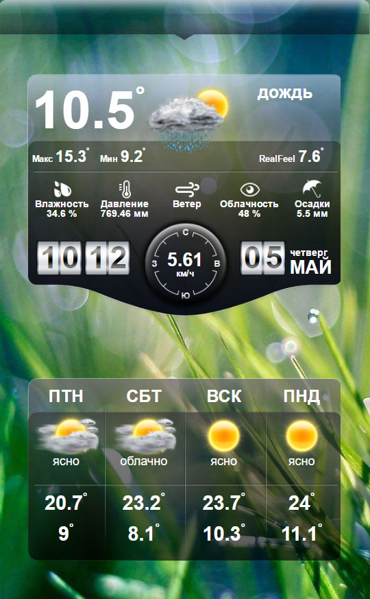

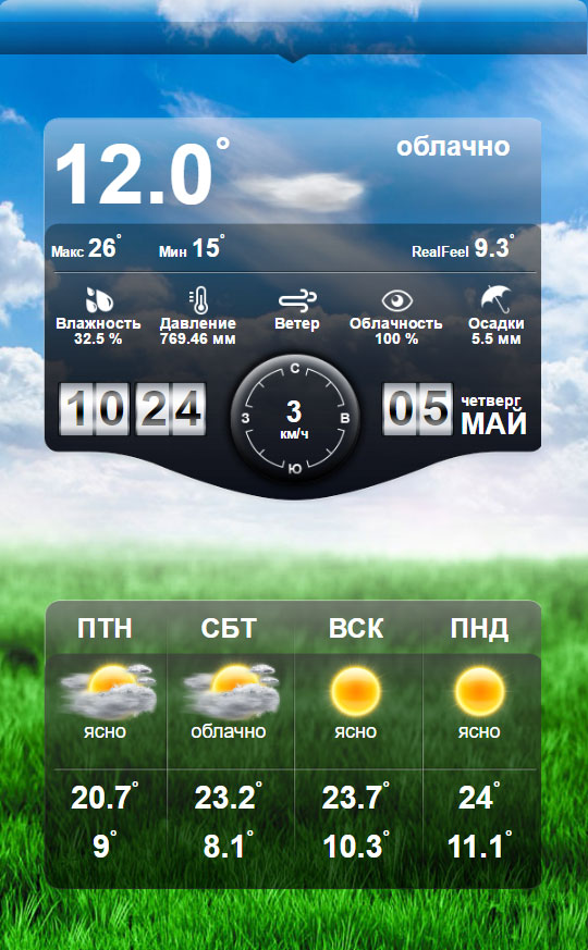

Воодушевившись темой Дизайн сцен
адаптировал для своих задач выложенные там сцены - у меня планшет висит в вертикальном положении
Но вот сцена погоды мне не очень понравилась - результат своего творчества выкладываю
Сразу оговорюсь - анимация страниц мне не нужна - если кому надо - сами возитесь :)
screenshotsПоказать

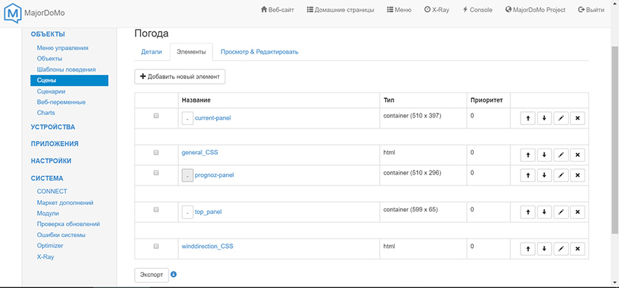

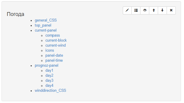

Попытался импортировать вашу сцену, импортировались только контейнеры и стили... элементов нету...
Хотя открыл сцену блокнотом и вижу, что вроде-бы они там описаны в самом низу... только у меня одного так или еще у кого-то похожая проблема с импортом?
Для отображения основных панелей необходимо править general_CSS и указывать там новые element_id а вот сами самих элементов таки нет... нужно самому создавать и навешивать...(((

Подтверждаю. Сохрани отдельно элементы сцены и выложи сюда плиз

вроде ничего не изменилось... импортировались только контейнеры... а элементов по-прежнему нет...

Действительно наблюдаю косяк экспорта
Все элементы прописаны в файле .scene но по какой то причине не импортируются
PS: Провел тестовый импорт - все элементы вложенные в контейнеры, импортируются в контейнеры из оригинальной сцены
То есть привязка по ID при экспорте сохраняется - вообщем не сложно и исправить ID после импорта - но это косяк экспорта/импорта

а элемент E получил ID например 236 но в его привязке номер контейнера обнуляется "CONTAINER_ID";s:4:"0"
и мы эти элементы теперь можем только ручками по новым контейнерам распихать
Есть два выхода из положения
  • Импортировать сцену напрямую в MySQL - Самый простой способ
    Погода.sql.zip
    Файл SQL для прямого импорта в MySQL
    (3.66 КБ) 578 скачиваний
  • Импортировать файл .elements в пустую сцену и ручками раскидать элементы по контейнерам согласно структуре
    Структура сцены
    Погода.elements.zip
    (3.64 КБ) 599 скачиваний
Импорт в MysqlПоказать
Открыть PHPMyAdmin на вашем сервере MJD
Обычно это http://127.0.0.1/phpmyadmin4/index.php?db=db_terminal
Логин обычно root
пароль пустой
и проимпортировать файл .sql (в db_terminal )

Re: Дизайн сцен - Погода (вертикальная)
Сообщение ivannag » Пт май 06, 2016 5:39 pm
Спасибо, теперь все получилось...
Насчет разговора об указании направления...
1. создаем новый класс для css (пока просто дописал в general_css), срабатывает правда только при обновлении страницы... возможно правильнее прописать его в теле хтмл блока (если сработает там) или еще где-то... незнаю, только учусь)))
.rotate {
-webkit-transform: rotate(%ow_fact.wind_direction%deg);
-moz-transform: rotate(%ow_fact.wind_direction%deg);
-ms-transform: rotate(%ow_fact.wind_direction%deg);
%ow_fact.wind_direction% - текущее направление ветра из openweather
2. создаем новый элемент с типом html, (желательно в контейнере current-panel) с содержанием:
<div>
 <img src="/cms/scenes/weather/elements/direction.png" class="rotate"/>
</div>
direction.png - должен быть нарисован (скачан с инета) и помещен в соответствующую папку
3. созданный элемент в режиме "Просмотр & Редактировать" размещаем в нужном месте и затем выставляем низкий приоритет, чтобы в контейнере он был ниже всех (тогда цифра со значением скорости ветра будет поверх стрелки).
P.S. описанный мною метод один (увеерен, что не самый лучший) из вариантов решения, но надеюсь поможет автору реализовать данную функцию в своей сцене))
P.S.P.S. Уважаемый, Sandr, если не трудно выложите пожалуйста оригинальные картинки с фонами (не кадрированные), делаю сцену горизонтальную и вертикальные картинки плохо смотрятся... ))
Sandr
Сообщения: 126
Зарегистрирован: Пн ноя 16, 2015 5:10 pm
Благодарил (а): 19 раз
Поблагодарили: 29 раз
Сообщение Sandr » Сб май 07, 2016 12:19 pm
ivannag писал(а):Спасибо, теперь все получилось...
Исходники к сожалению не сохранил но google нам в помощь, например вводим "clear sky field background" с разрешением "больше чем 1600х1200":
