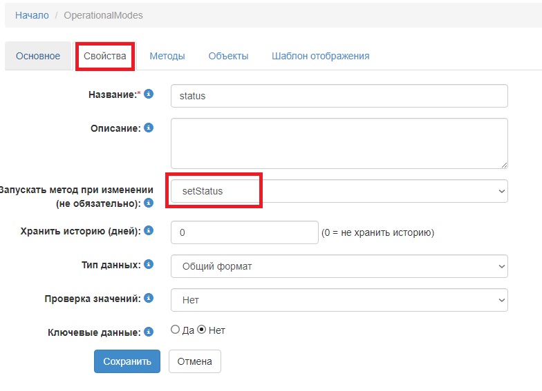

Найдите класс OperationalModes и объект DarknessMode, создайте метод setStatus и вставьте код
А , что запускает метод setStatus ?
метод setStatus проверяет активность DarknessMode.active:
если DarknessMode.active = 0 - выставляется значение sun в свойстве TimeDay
если DarknessMode.active = 1 - выставляется значение moon в свойстве TimeDay
Это понятно, а что или кто запускает этот метод?
Raspberry Pi3B+ v4.44
Divan
Сообщения: 859
Re: [Дизайн] Сцена "Пурпур"
Сообщение Divan »
Метод setStatus запускает свойство status

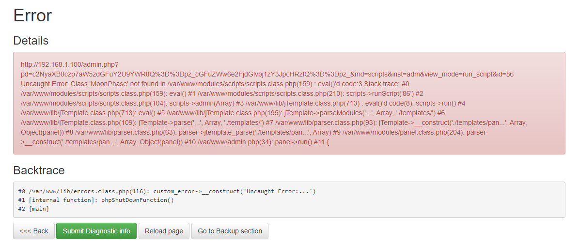

Не подскажите, почему при запуске сценария "Вычисляем фазу луны" вылетает ошибка? Файл MoonPhase.php вставил.
Divan
Сообщения: 859
Сообщение Divan »

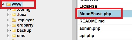

Andrei1401 писал(а): Вс апр 12, 2020 10:58 am Не подскажите, почему при запуске сценария "Вычисляем фазу луны" вылетает ошибка? Файл MoonPhase.php вставил.
Куда вставили? В теме пурпур уже есть этот файл MoonPhase.php, он встроен в тему и лежит у корне www. Убедитесь, что MoonPhase.php точно лежит в корне www. Возможно вы кинули MoonPhase.php не в то место, закиньте MoonPhase.php в корень www, как на скриншоте.
Andrei1401
Сообщения: 30
Зарегистрирован: Вт янв 15, 2019 6:18 pm
Сообщение Andrei1401 »
Divan писал(а): Вс апр 12, 2020 1:12 pm
Я его просто перезаписал на всякий случай.

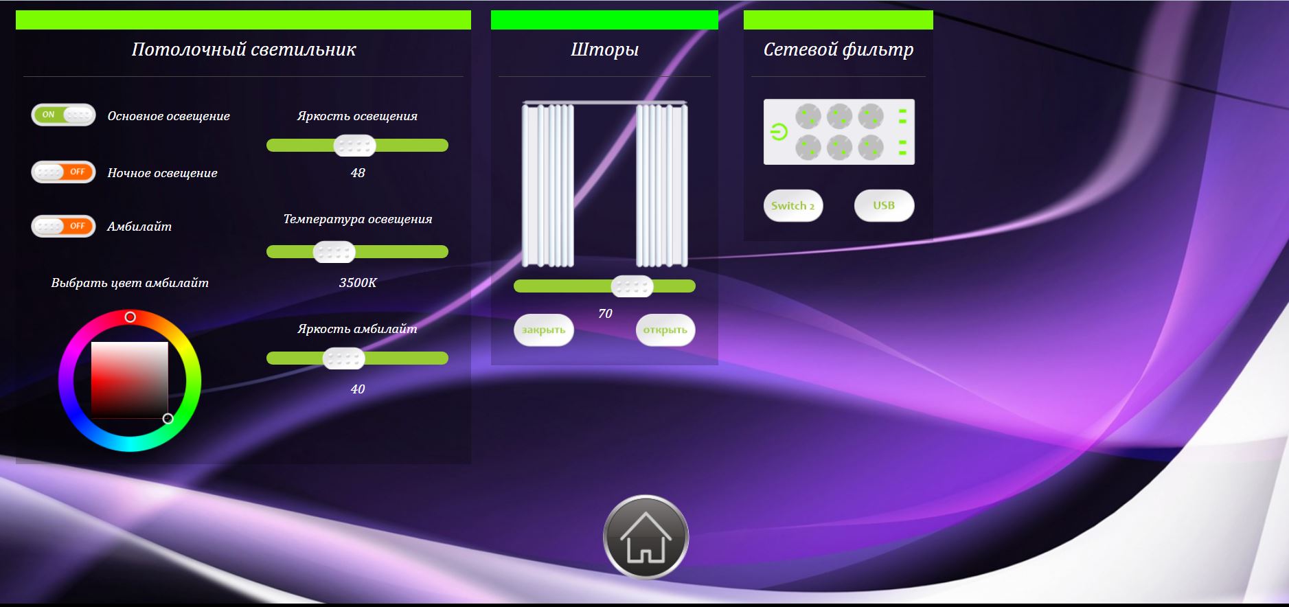

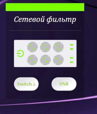

Сделал панель управления сетевого фильтра, скачать и посмотреть видео работы виджета можете по ссылке, в шапке. Все индикаторы каждого разъема работают. Я специально сделал только две кнопки, потому что в один разъем у меня подключен сервер и я его не выключаю, остальные выключаю по необходимости.
Вид сетевого фильтра
Вид виджета сетевого фильтра.JPG (21.75 КБ) 5230 просмотров

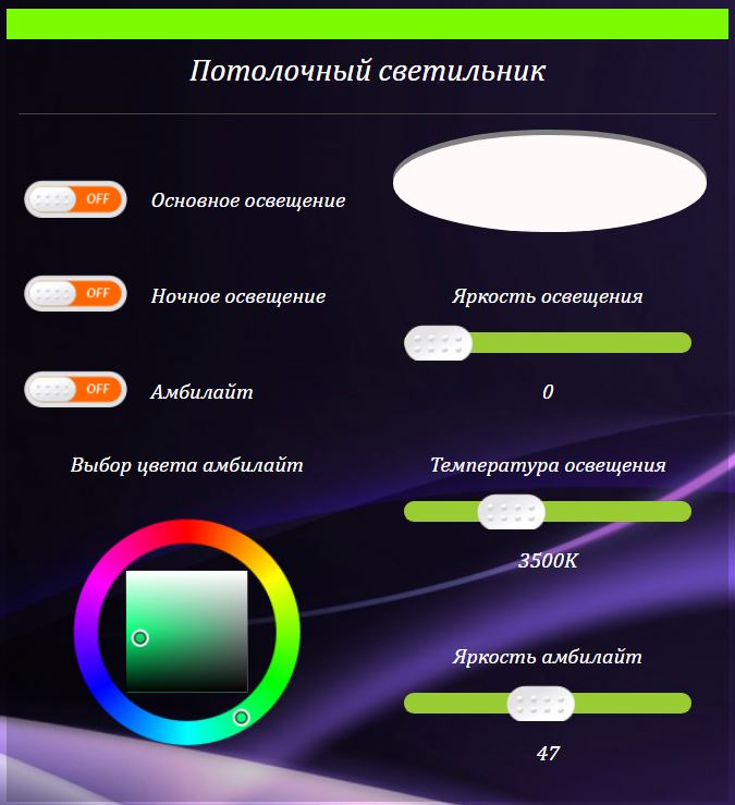

Добавил в панель управления изображение потолочной люстры Yeelight Jiaoyue 650. Видео обзор работы и файлы для импорта можно найти по ссылке в шапке и по пути "Импорт деталей для сцены" - "Потолочный светильник YeelightJiaoyue650"

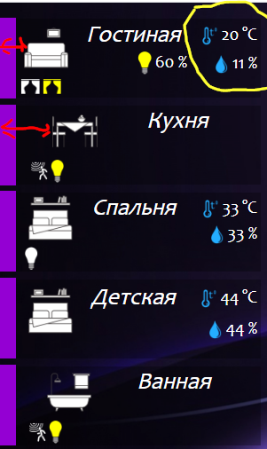

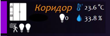

Divan, не подскажите, что может быть?
Не правильно работает ссылка для кнопки 1.
Значения принимаются, даже руками вбивал в SetupButton.Link1, но отображается совсем другаяя сцена.
Например здесь кнопки 1 и 2 имеют одинаковые ссылки, но отображаются разные сцены.
Да и ещё, как работает выравнивание символов?
А то если в комнате нет датчика температуры или влажности, то символы комнаты смещаются вправо.
Divan
Сообщения: 859
Сообщение Divan »
Исправил код, пока проверьте на одной кнопке, если все норм, то можете вставить код на остальные кнопки, только нужно вставить код в блокнот и заменить номера кнопок (см. ниже как это делать).
С этим кодом отображается вот так

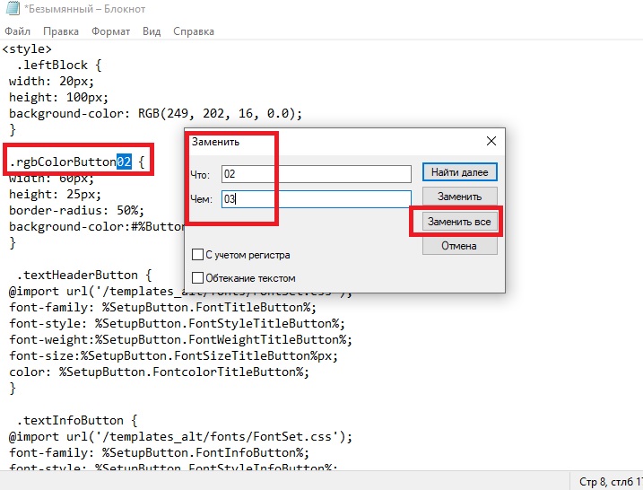

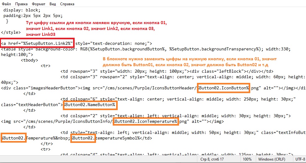

В контейнере "кнопки на левой стороне" имеется 7 кнопок, все они именуются Button01 - Button 07. Нужно в коде изменить номера кнопок с Button01 на Button02, с Button02 на Button03, с Button03 на Button04 и так до Button07, также нужно менять цифру для ссылки кнопки с SetupButton.Link1 на SetupButton.Link2, с SetupButton.Link2 на SetupButton.Link3 и так до SetupButton.Link7.

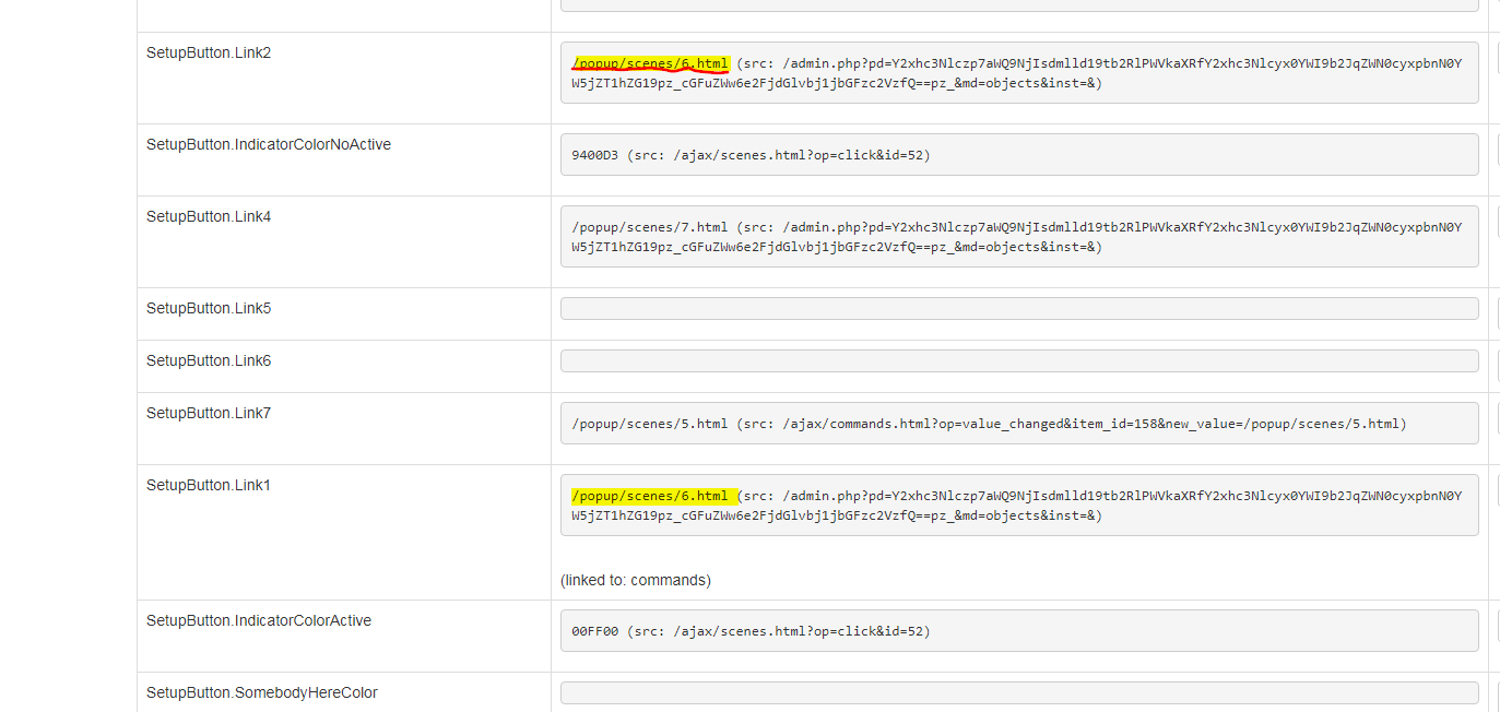

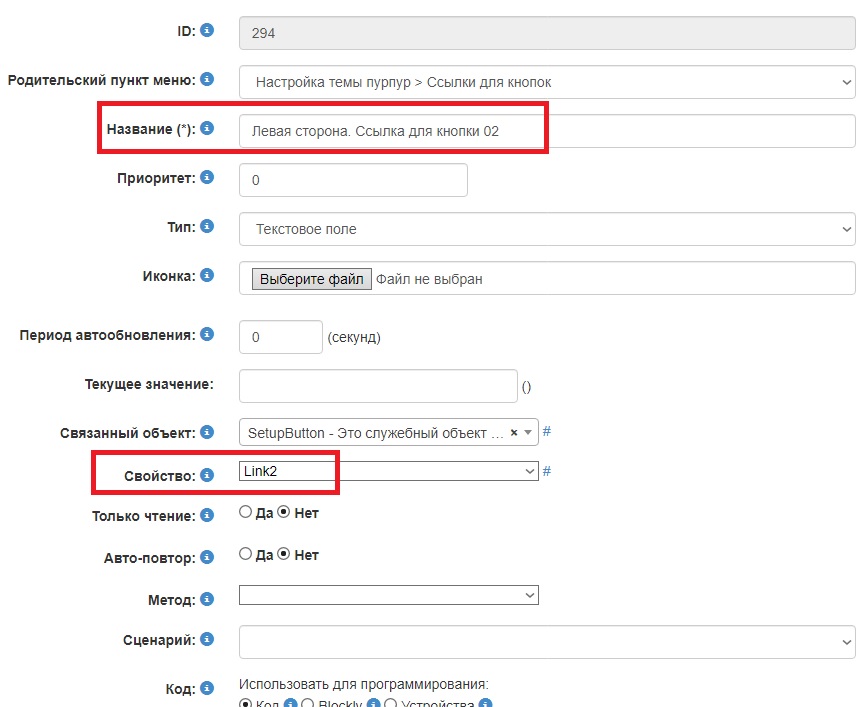

Теперь, что касается ссылок, проверьте, в кнопках 01 и 02 код, а именно строку, может у вас стоят одинаковые цифры.
<a href="%SetupButton.Link1%" style="text-decoration: none;">
<a href="%SetupButton.Link2%" style="text-decoration: none;">
Проверьте в настройках меню, верно ли указан номер ссылка для кнопки
линк для кнопки.jpg (97.95 КБ) 4999 просмотров
