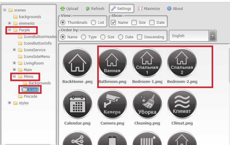

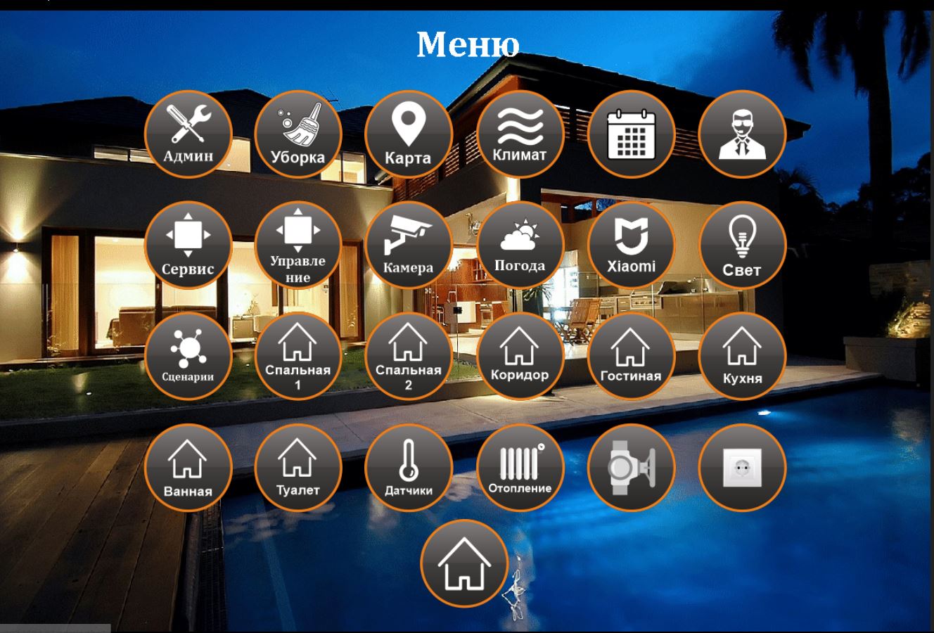

А можно увеличить количество помещений?

На левой стороне главной станицы всего 7 кнопок, расширить кнопки с помещениями можете, добавив иконки на странице меню. Значки есть в комплекте.
Меню можно сделать вот так

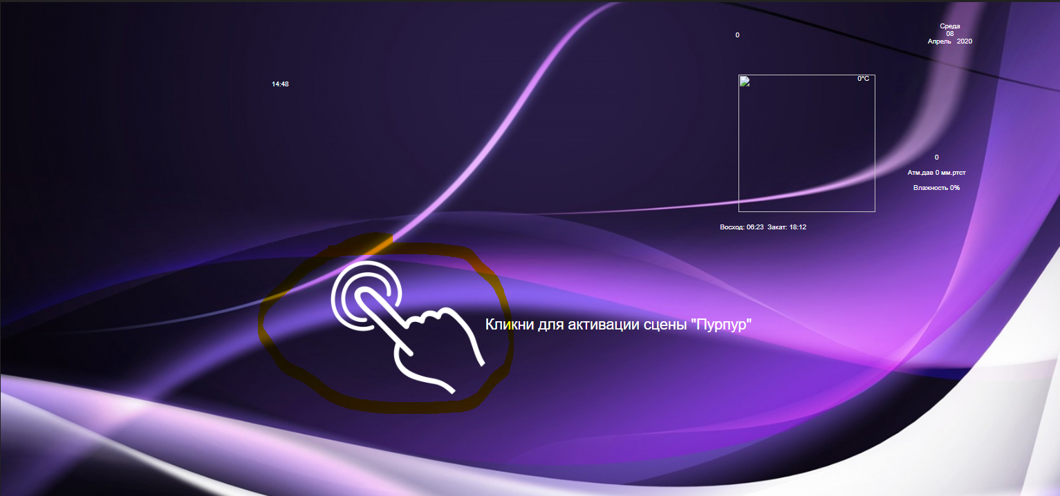

А не подскажите , что может быть. Установил свежий имидж на малинку.
Поставил как на видео боковое меню и сцену.
Включаю веб сайт, но при нажатии на "Активацию" ничего не происходит.
Есть возможность другой активации?
Raspberry Pi3B+ v4.44

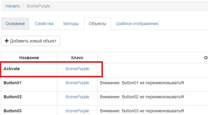

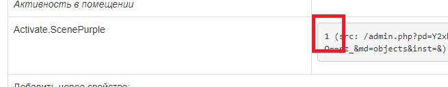

buba911 писал(а):
Ср апр 08, 2020 1:41 pm
Проверьте Activate.ScenePurple, должно быть пустое значение, если стоит цифра 1, значит активация прошла.
Единички нет. А при нажатии на руку ничего не происходит, совсем.
