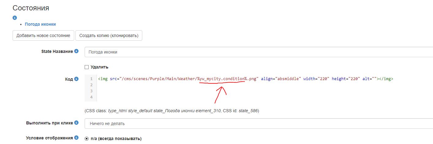

с предыдущей проблемой разобрались. спасибки. есть ещё пара проблем: 1. не могу заставить появлятся облака если облачно (cms/scenes/Purple/Main/Weather/% что подставлять тут %.png" . 2. не хочет показывать день / ночь в этом же контэйнере. (солнце есть, луны нет).
Вам необходимо установить модуль яндекс погода и больше ничего не трогать. Все само должно работать.

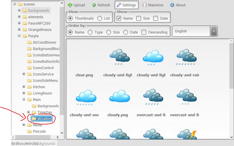

Можете переделать, только вам нужно записать все значения состоянии погоды и переименовать иконки погоды согласно значениям
Указать название иконок согласно значениям, которые будет выдавать модуль погоды
иконки погоды.JPG (65.4 КБ) 6847 просмотров

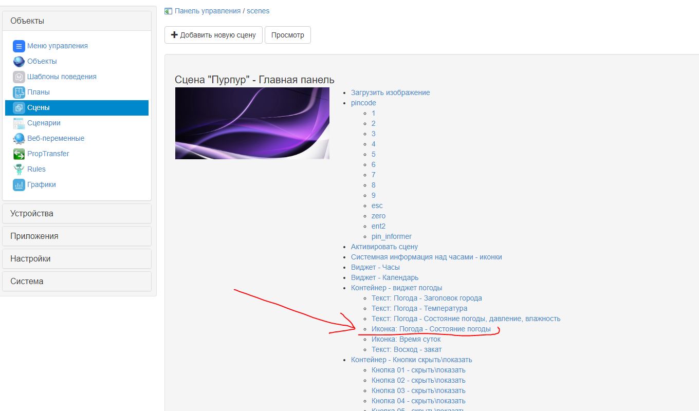

вам нужно зайти в сцену и кликнуть на Иконка: Погода - состояние погоды
Погода 1.JPG (90.28 КБ) 6847 просмотров
В этом месте указать свойство, откуда будут браться значения
Погода 2.JPG (55.37 КБ) 6847 просмотров

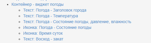

Найдите в сцене "Пурпур" - Главная панель

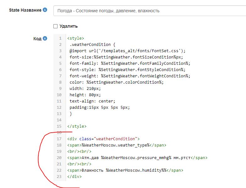

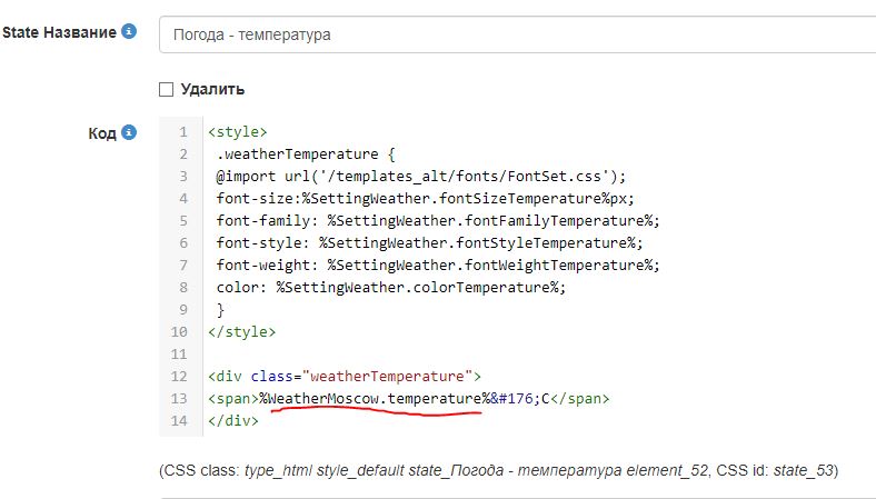

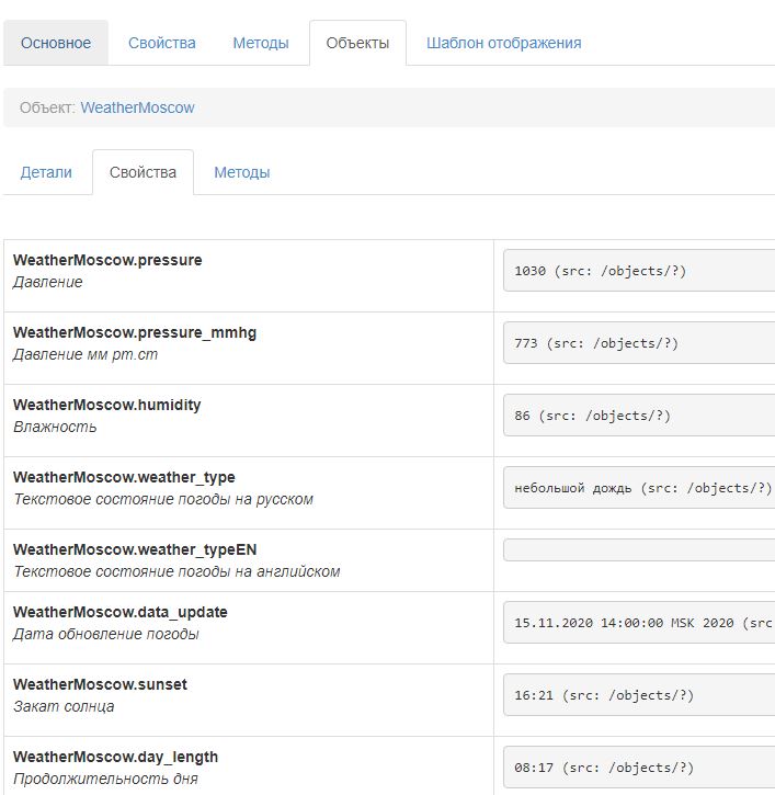

Находите эти элементы сцены и внутри указываете путь к свойствам. Из-за того, что теперь не работает яндекс погода, то объекты и свойства у всех могут разными. OpenWeatherMap не имеет стандарта и создает кучу объектов. Поэтому просто указываете путь к своим "объект.свойство"
Тут я создал свои объекты и это всего лишь пример как внести изменения.
Текст: Погода - Температура.
Текст: Погода - Состояние погоды, давление, влажность.

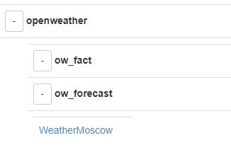

В OpenWeatherMap я создал для себя таким образом
