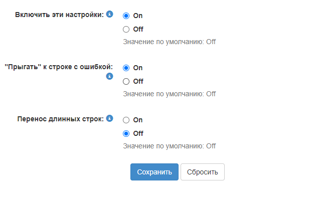

СкриныПоказать
Что нового?

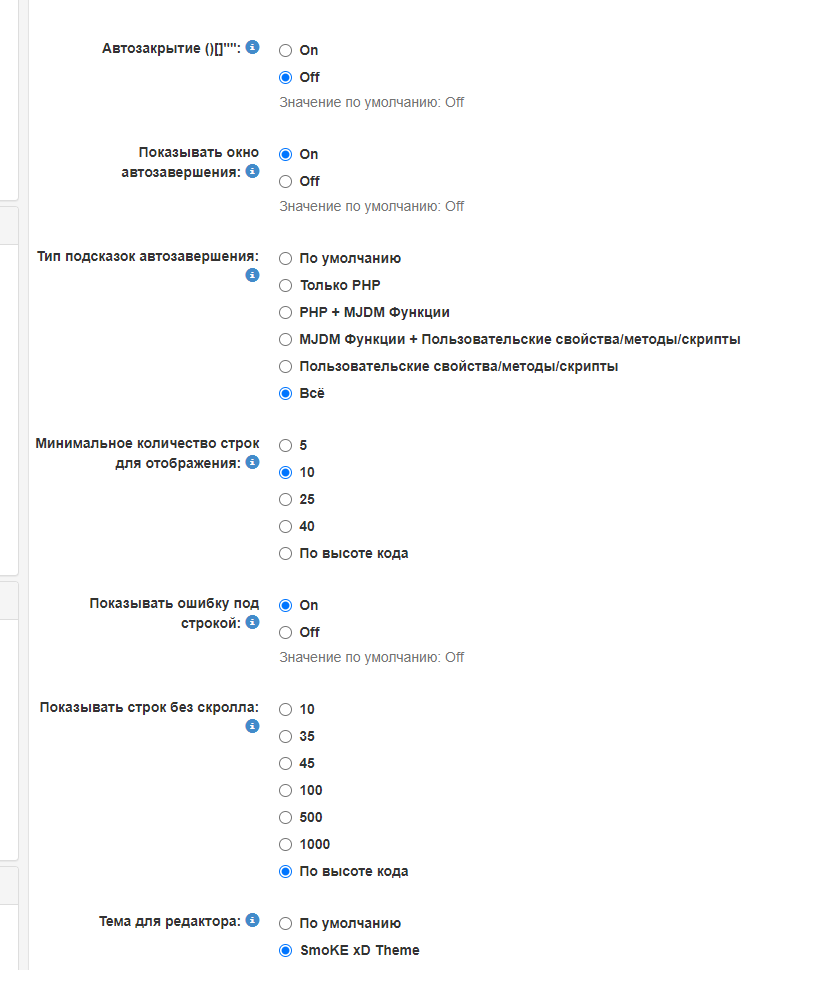

- Обновлены страницы редактирования скриптов/методов/объектов/ПУ/Шаблонов поведения
- Редактор кода получил кучу настроек - Общие настройки -> Codeeditor
- Редактор кода умеет подстраиваться по высоту строк и избегать появления скролла

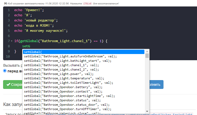

- Автодополнение кода (PHP/MJDM/Пользовательские свойства/объекты/скрипты/методы)

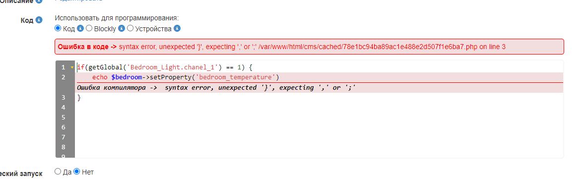

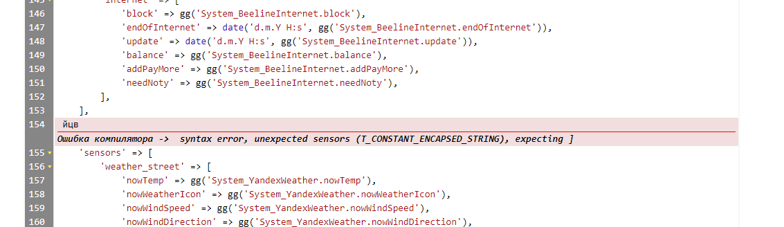

- Получение и подсвечивание номера строки с ошибкой
- Редактор умеет "прыгать" к строке с ошибкой, полезно когда код длинный
- Проверка на ошибки на лету, по нажатию кнопки, без обновления страницы
- Выделение дублей слов по 2 клику по слову
- Поиск и замена в коде
- Дублирование строки по CTRL+D как в Notepad++
- Сворачивание и разворачивание блоков с кодом
- Поддержка тем для редактора

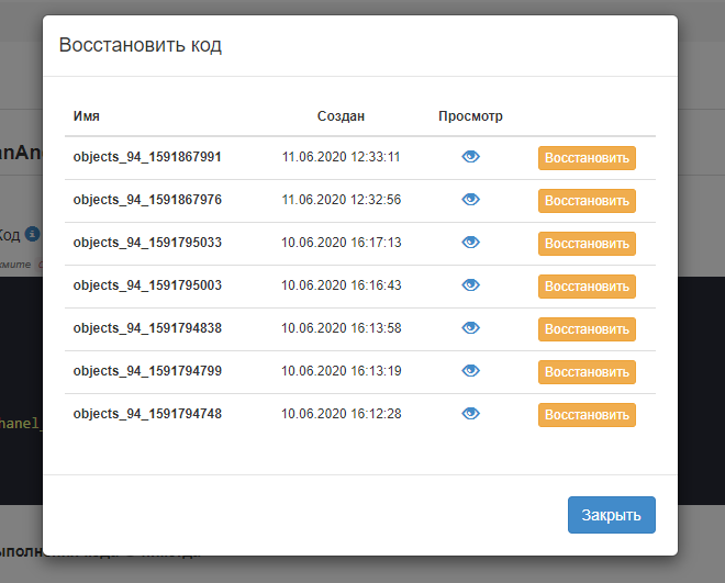

- Автосейв кода и его восстановление. Сейвы хранятся сутки.
- Возможность вкл/выкл автозакрытие ()[]""
- Возможность вкл/выкл перенос длинных строк
- Нотификация о сохранении или ошибки скрывается через 5 секунд, чтобы не занимать место
- В некоторых местах добавлены кнопки "Выполнить" для запуска скриптов/методов
- Новые горячие клавиши
- В некоторых местах вообще не показывалась ошибка - исправил
- Добавлены подсказки как запускать скрипт/метод
- Редактор теперь по умолчанию в фокусе, открыл страницу и сразу печатай.
- Убран бесячий пробел в начале строки по нажатия Enter

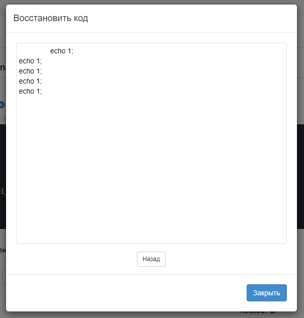

- Возможность быстро восстановить предыдущий код (Который был до сохранения)
- Оптимизирована выгрузка стилей и скриптов, теперь подгружаются только по надобности
- В объектах и методах по умолчанию установлен PHP код, а не сценарий или устройство
- Добавлена локализация для редактора (EN и RU)
- Подсветка открытия и закрытия кавычек и скобок - https://mjdm.ru/forum/viewtopic.php?f=3 ... 90#p123569

Я правильно понимаю, что должна подсвечиваться строка с ошибкой как на скринах выше ? У меня пишет только "Ошибка сохранения! Ошибка синтаксиса в строке: 20"
